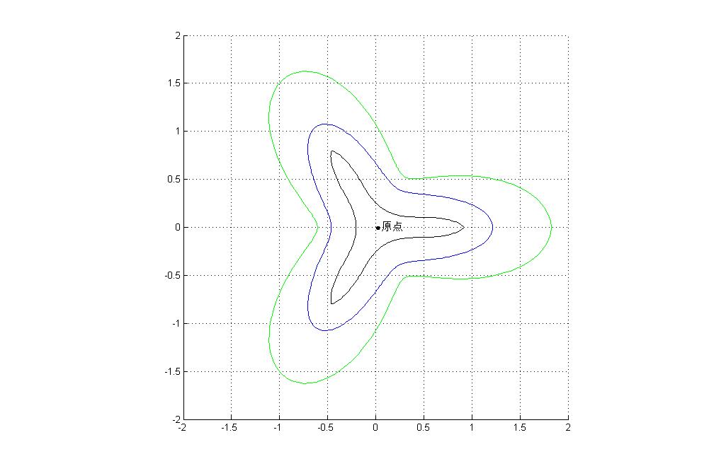

如图所示,蓝色为带有内凹节曲线的三阶非圆齿轮节曲线,请问:9齿,齿廓曲线如何设计?

生成椭圆齿的齿郭其实很简单,插刀的节圆(分度圆)在椭圆齿的节曲线纯滚刀即可.
此图插刀节圆无法在椭圆齿上滚动.画不出齿郭.

为何无法滚动?采用的插齿刀曲率大于节曲线内凹面曲率。
