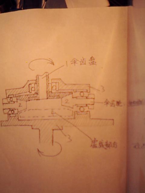

图中1代表带有反向旋转轴的伞形齿盘,2 代表换向用的伞齿轮,3 是与换向箱体与一身的正向旋转轴,4虚线部分是固定在3上,想要省略的伞形齿盘。自己随手画出的草图,粗糙了点,请原谅。
问题有两个
1,就目前的结构,能达到在正向旋转轴旋转时,反向旋转轴也以同样转速反转吗?
2  如果不能,加上省略掉的固定在3上伞形齿盘4,能到到这样的要求吗?
我对伞齿轮性能接触的不多,请大家多多指教
先谢谢了。

虚线是不能省略的,具体请看差速器部分。

非常感谢楼上的朋友,我的齿轮知识很菜,让您见笑了,还有点不明白,请再说的详细些好吗?
差速器我只是知道一些皮毛,它好像是在转弯状态下,调节内侧和外侧两个轮胎的同向转速。
这个问题最重要的是,如果在虚线部分加上固定在3上的伞形齿盘,能做到顺畅的同轴反向等速旋转吗,它会受到下部轴的旋转影响有多大?

速度是不等,它还与其他条件有关。QQ917869446

我已经把它改正了,谢谢您,因为这个问题对我很重要,您的回答是我不得不正正规依照原来的传统共轴直升机反向旋转齿轮机构重新制图了。
