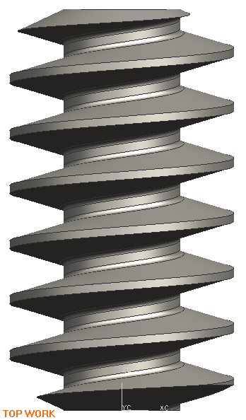

鬼子故弄玄虚,不就这么个蜗杆吗:

发表于 2012-12-21 15:08 | 显示全部楼层
重算一个等效的螺放角及压力角(变位为0时的),
 楼主| 发表于 2012-12-24 20:41 | 显示全部楼层
谢谢!大家!问题解决了!
