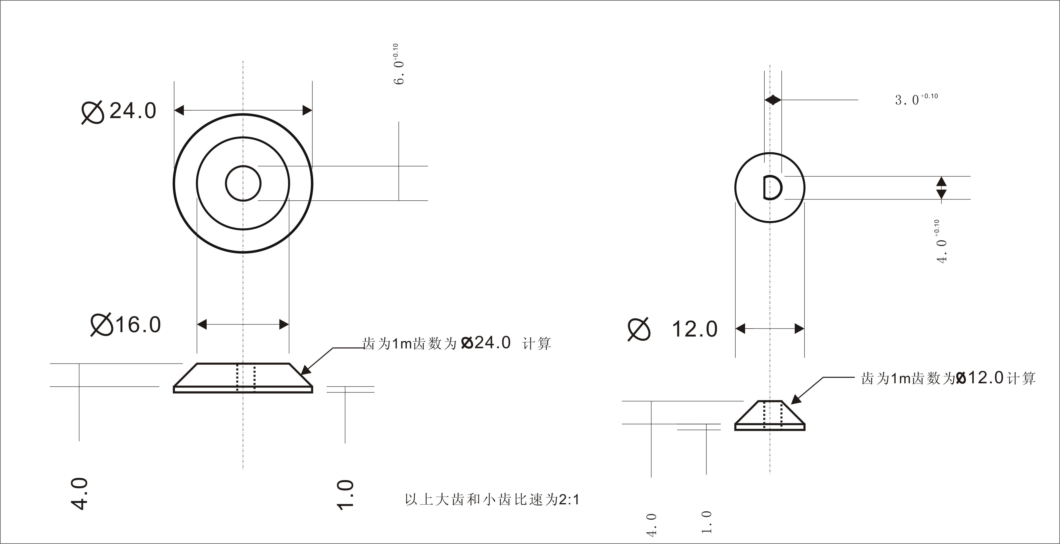

一对1模数的 ,要求是1:2的速比 ! 我算了半天也不知道怎么弄!希望大家帮忙,小弟在此多谢啦!

Z1=12; 锥角=26.565°
Z2=24; 锥角=63.435°
