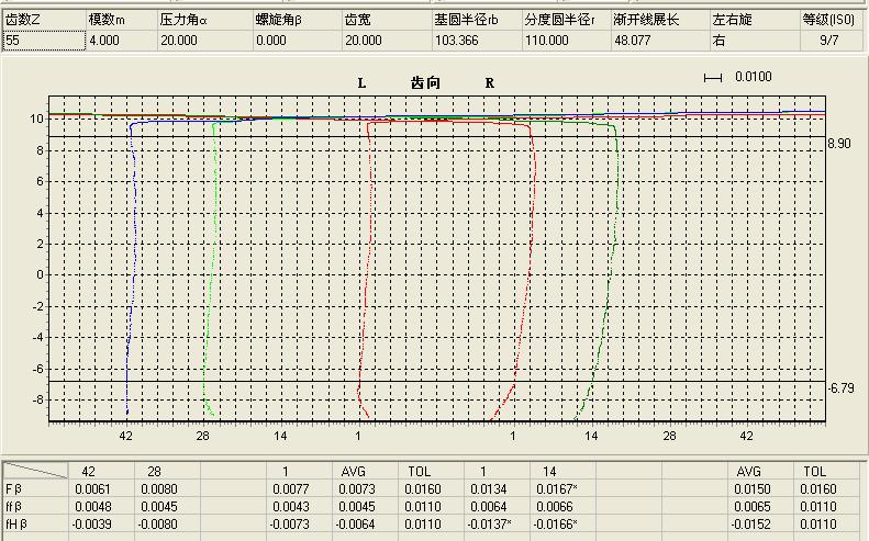

磨齿后齿向总是不合格,请各位给看看是什么原因,谢谢!

今天我看见,2个检测报告不完整,至少一个齿轮应该测4个齿(包括左右齿面),这样才有对比,才能分析:),还有模数、齿数、齿宽未告诉。
单看这两个检测报告,只有好好修磨砂轮,然后看管上下压力是否正确,最后一刀磨时走刀不要打的太快试试:)
