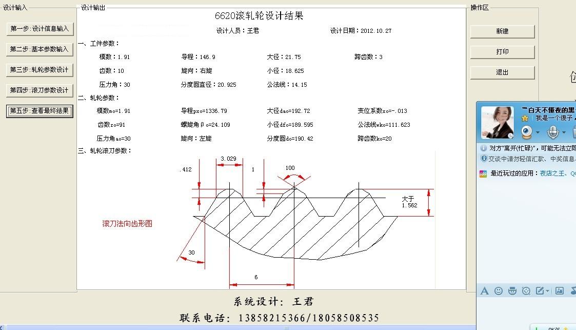

我们公司加工螺旋花键用的滚轧轮,基本都是自已设计和制造的滚轧轮,总共有二十多个品种的轧轮。这些轧轮加工出的产品都没有问题,其中有一幅轧轮出了问题,滚轧的花键公法线变动量大,达到0.3mm.到目前无法克服,不知是轧设计出了问题还是别的地方出了问题。机床原因轧加工制造原因都排除过了。附图为产品参数和轧轮的参数,是我们的的设计结果。
请那位设计过轧轮的前辈主要从轮轮设计方面谈谈原因!
滚前直径为20.4

分齿不均,轮子设计不对,滚前20.47,你20.4没问题.

看1楼介绍的数据,可能是汽车起动机输出轴的螺旋花键,如果贵公司已经有20多个品种的轧轮设计制造的经验,应该不会有设计缺陷的。提示供你参考,这类轧论设计有一个原则,就是要保持输出轴与扎轮的螺旋角要求相等。

分齿不均,轮子设计不对
