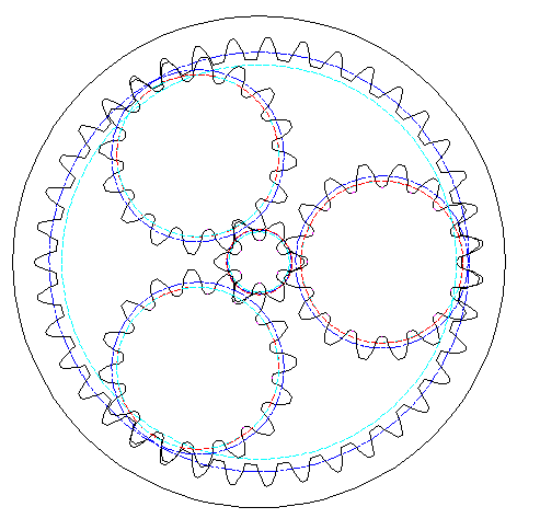

内齿圈、行星齿轮运转噪音大是怎么回事
发表于 2012-10-18 16:47 | 显示全部楼层
数据参数没问题,太阳轮严重根切,要修齿根.
发表于 2012-10-18 21:13 | 显示全部楼层
我要问的是楼主,你的客户做的减速比是多少,如果按照你提供的齿轮参数,好像不是整数比,我也不知道你要多大减速比,应该根据减速比和瓦数来设计太阳齿,行星齿 还有齿圈,最后中心距还是很重要的,如果中心距不对,就会出现你做说的情况,在我这里很正常,刚开始我们做也那样,不过现在我们已经很成熟了
 楼主| 发表于 2012-10-21 10:26 | 显示全部楼层
谢谢指教。这些参数都是客户自己设计的,我们只做产品,有问题了说我们产品不好,对行星减速这一块我们涉足较浅,所以想请专家分析一下出现这一情况的原因。目前我们客户已经放弃这套行星机构了,估计是设计问题。

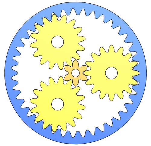

发表于 2012-10-21 19:07 | 显示全部楼层
看这个模型颇像8年前我做过的一个产品。有点儿时间,就复习了一下。
6齿,楼主给的变位系数太小,造成过渡曲线切掉的渐开线过短,重合度小于1,而由于行星轮3个,空转时有些互补作用,空转时缺陷不明显。一旦加载,噪音必然会出现。
x_t格式3D压缩文件:
NGW061639.rar (1.22 MB, 下载次数: 86)
楼主若信任,就按照3D文件线割样品试试吧。
