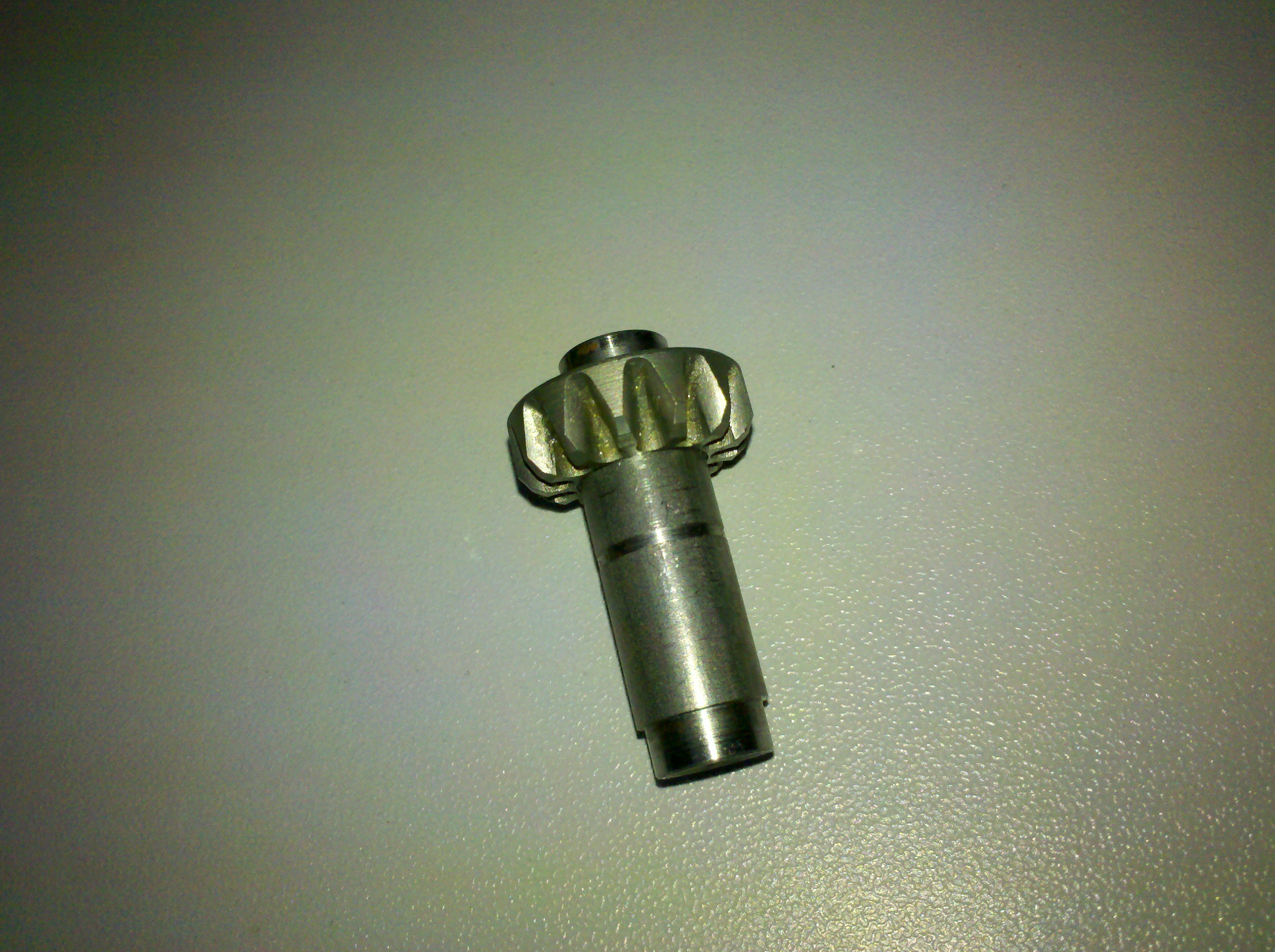

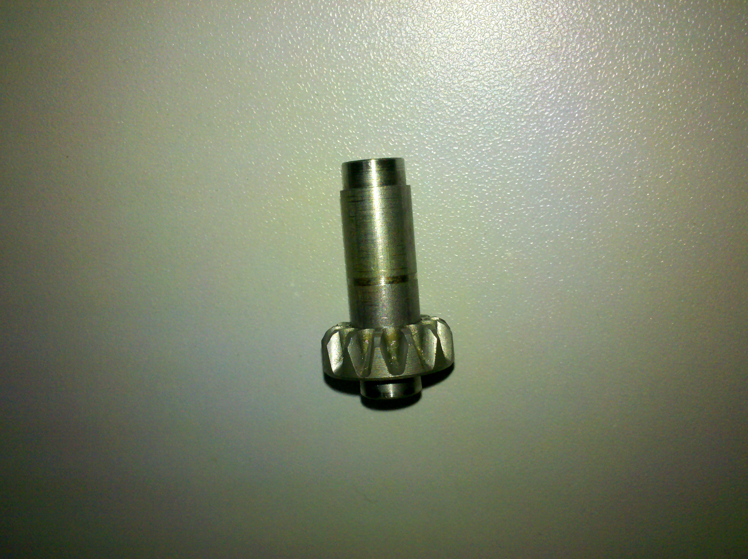

请看图片,齿轮宽度7mm,圆柱直径17mm,模数应该是1,我感觉应该是用盘状铣刀加工的,但是齿形后面过渡段非常短,我查了下盘状齿轮铣刀,最小的直径也要22mm,这样的刀好像加工不出这样的效果。请教各位了,谢谢!还有这应该是圆柱齿轮吧。
2012-09-14_14-06-36_781.jpg 2012-09-14_14-05-36_844.jpg 2012-09-14_14-04-44_515.jpg
发表于 2012-9-14 14:57 | 显示全部楼层
有根切,滚刀加工的,齿宽太小了。配偶齿轮呢?
 楼主| 发表于 2012-9-14 16:28 | 显示全部楼层
我查了下滚刀最小直径也要22mm,滚刀加工会有过渡段吗?对加工真不是很了解。
配对齿轮和这个齿轮形状是一样的,轴是交错布置的,成90度。按照一般理解好像轴交错应该用锥齿轮。
