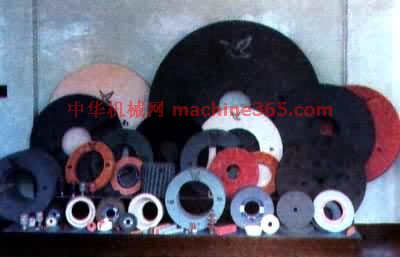

用磨料和结合剂等製成的中央有通孔的圆形固结磨具。砂轮是磨具中用量最大﹑使用面最广的一种﹐使用时高速旋转﹐适於加工各种金属和非金属材料。砂轮的种类繁多﹐不同砂轮可分别对工件的外圆﹑内圆﹑平面和各种型面等进行粗磨﹑半精磨和精磨﹐以及切断和开槽等。按各种形状﹑尺寸﹑磨料﹑粒度﹑硬度﹑组织和结合剂等进行不同的组合﹐砂轮的品种规格多达20万个左右。砂轮的尺寸范围很大﹐如用於磨零件内孔和牙齿的电镀金属结合剂超硬磨料砂轮﹐最小外径为 0.5毫米﹔用於大型曲轴磨削的陶瓷结合剂普通磨料砂轮﹐最大外径为2000毫米﹔用於半导体材料如硅片等的切断和开槽的电镀金属结合剂金刚石超薄砂轮﹐最薄为0.03毫米﹔用於无心磨削的陶瓷结合剂砂轮﹐整体最厚可达600毫米。
         分类:砂轮按所用磨料不同﹐分为普通磨料(刚玉和碳化硅等)砂轮和超硬磨料(金刚石和立方氮化硼)砂轮两类(见下彩图:砂轮 )。普通磨料砂轮的特徵有形状﹑外径﹑厚度﹑乳径﹑磨料﹑粒度﹑硬度﹑结合剂和组织。超硬磨料砂轮的特徵中不标示“组织”﹐而以浓度表示磨料含量的多少。

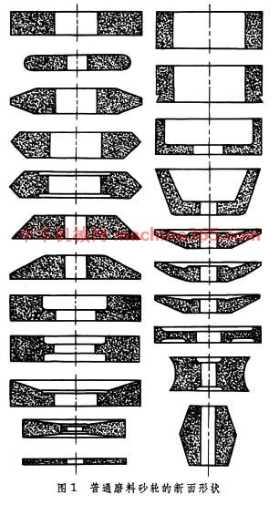

         普通磨料砂轮:常用砂轮的形状有20餘种(下图1:普通磨料砂轮的断面形状 )。除磨料外﹐对砂轮性能起主要作用的是结合剂﹐它影响砂轮的硬度﹑强度和磨削性能﹐常用的有陶瓷结合剂﹑树脂结合剂和橡胶结合剂。相应的砂轮为陶瓷砂轮﹑树脂砂轮和橡胶砂轮。

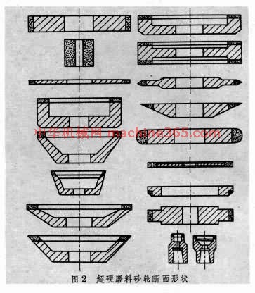

         超硬磨料砂轮 用金刚石或立方氮化硼磨料製成的砂轮﹐一般由基体﹑过渡层和超硬磨料层3部分构成。超硬磨料砂轮的特徵与普通磨料砂轮大体相同﹐但它不标示“组织”﹐而以“浓度”表示磨料含量的多少。下图2 超硬磨料砂轮断面形状 为这种砂轮的横断面形状简图。超硬磨料砂轮用的结合剂有金属﹑树脂﹑陶瓷和电镀金属等。
