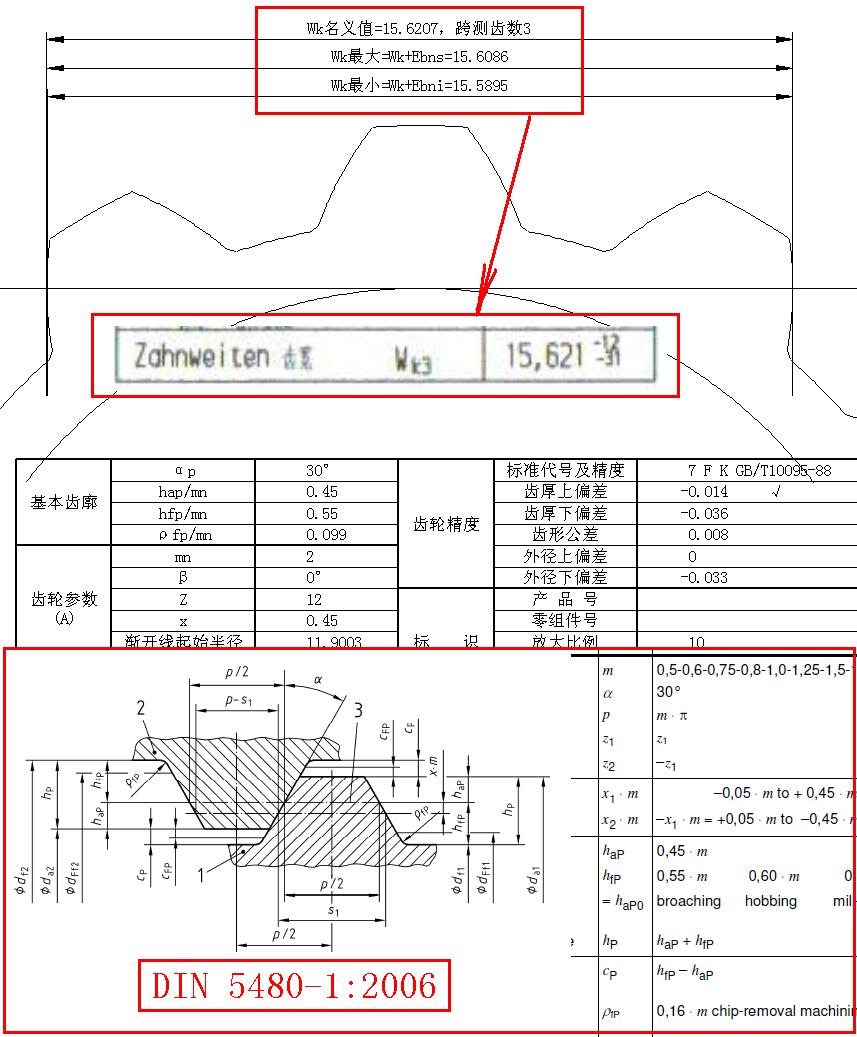

我现在遇到一个非标的内花键,M=2.75,Z=13,a=20°,x=0.182,请问这个花键的其他参数怎么确定啊?急,我在线等!

那个标准的 , 不同标准基本齿廓不那么一致 。

谢谢楼上的大哥,谢谢了,我现在也定不下来,不知道用哪个标准。。。

个人认为按照齿轮的高变位去算就行了 其他按照一般国标就行了。 一家之言

个人认为,可以按一般的变位计算,齿顶系数0.5,计算后圆整。OK
