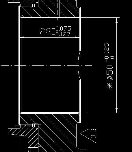

发表于 2012-9-3 08:28 | 显示全部楼层
这个是我公司一产品,硬度HRC60,磨孔和端面(粗线)余量为0.3毫米,一端面有油槽,孔有3毫米的油孔,楼主的刀具每个刃能够加工多少只?我们希望刀具成本不能够大于0.5元,要不没有意义。我们加工的表面硬度是很硬的,单边余量平均在0.15毫米,正好在最硬的硬化层上。楼主的刀车过一毫米的,那不是在硬化层了,实际车加工的硬度应该在HRC50以下了。
你说的对,这齿轮是渗碳淬火,硬度层是表面下0.15;我们大余量车削是指GCr15和Cr12MoV中频淬火,很少有没有硬度差。  发表于 2012-9-3 09:14
