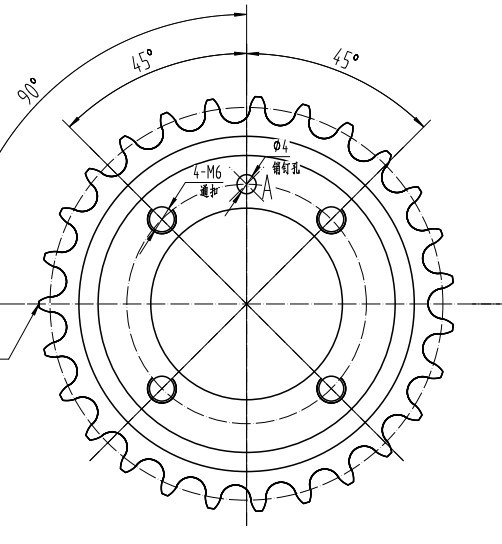

链轮整体淬火后断续面硬车削案例
端面带销钉孔的链轮断续硬车削
端面带销钉孔的链轮断续硬车削
客户工艺案例;
热处理硬度HRC58-62;由于热处理工艺原因,变形较大,淬火后加工余量单面近1mm,且两各端面均有4mm宽的槽。
刀具采用BN-S20牌号CBN刀具硬车削成功;单边余量1mm,一刀过,光洁度达到Ra0.8工艺要求。
此案例可行性:加工余量大,磨削不经济,且端面有槽,以车代磨可以很好的端面槽及台肩部位的磨削工作量。
