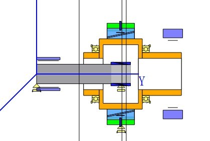

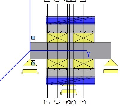

发表于 2012-8-10 14:26 | 显示全部楼层
对,需要先单独建立行星架的结构,一般风电行业的行星架建模如下所示:
而行星轮销需要单独拿出来建模,如下所示:
你这个系统应该属于电动工具类型的,结构更加简单,所以我个人认为直接可以在软件当中建模,不需要从外部导入,那样反而麻烦!!

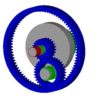

发表于 2012-8-17 13:59 | 显示全部楼层
ly_lzy 给出的行星架不是整体式的,在kisssys中是不是要分成2部分来做啊
发表于 2012-8-21 12:48 | 显示全部楼层
对的,他的结构不是很复杂,但是最好能在一个文件做,比较柔性,分开做只能刚性连接
