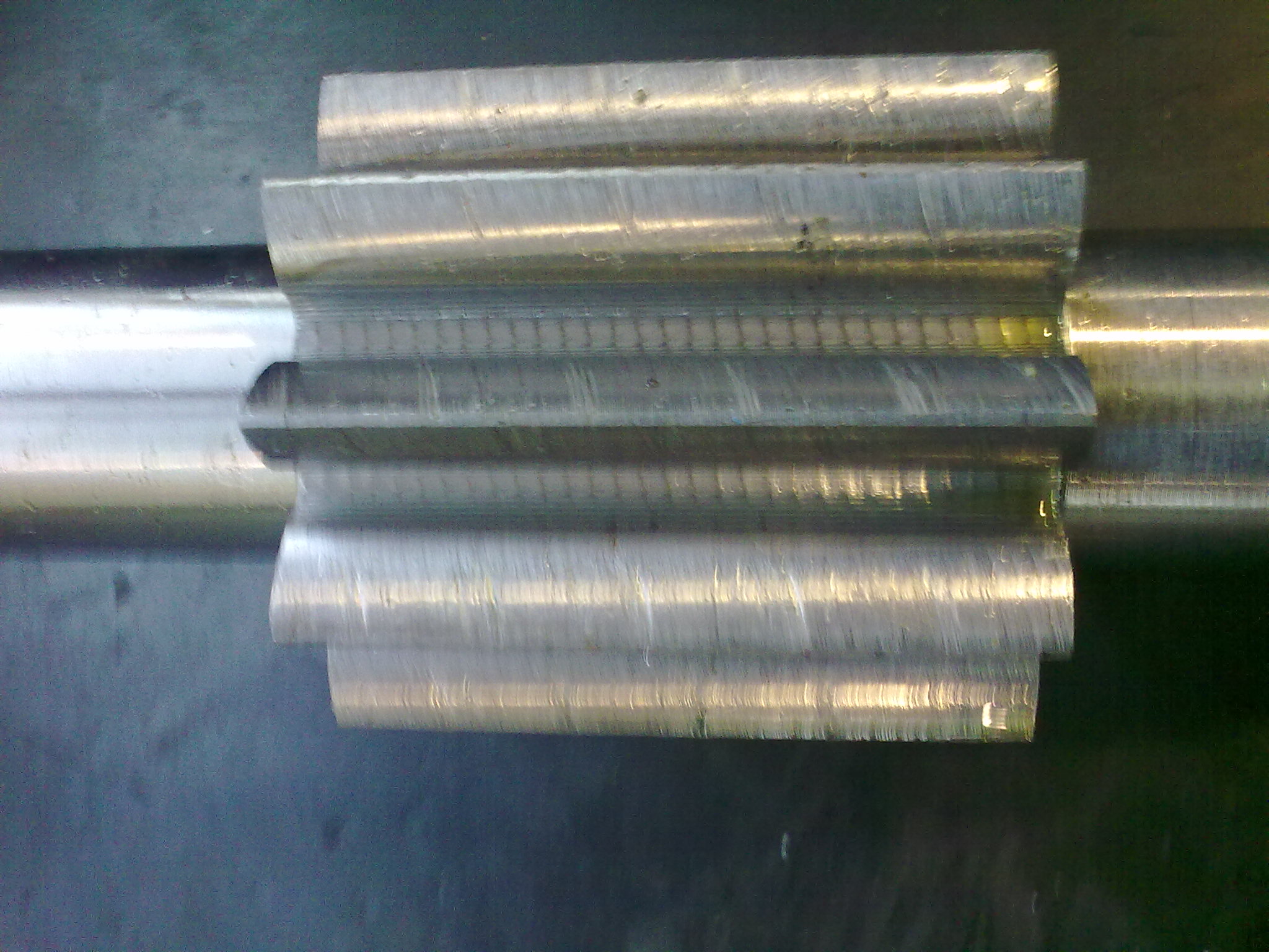

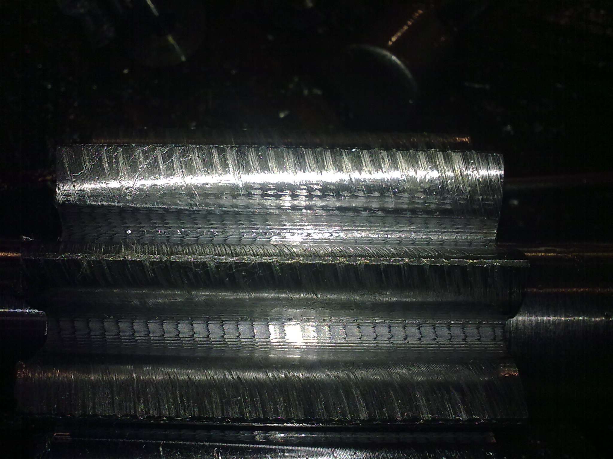

起初时没有刮刀,加工到10多件的时候,产生此现象,如图

剃刀的容屑槽里卡了铁屑,刀子拆下来用缝衣针或细的钢丝头上磨尖去清理,然后装上刀子,将机床的主轴转速调为80转/分钟,工作台轴向进给速度也要相应的调慢,切屑液用植物油,具体的比例请参看我以前的回帖。
发表于 2012-7-3 18:53 | 显示全部楼层
一般情况下,剃齿刀夹屑很容易引起齿面划伤,最好查查工件硬度,把你所用的切削用量以及剃刀参数,还有工件参数发过来,冷却液我们现在用的是水溶液,也没有如此大的划伤。
发表于 2012-7-3 18:56 | 显示全部楼层
意见同杨大侠
