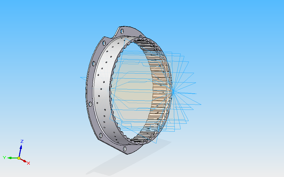

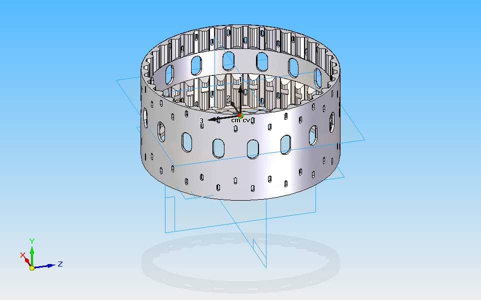

gear
gear
上述零件有谁能去毛刺?
发表于 2012-8-2 21:23 | 显示全部楼层
手工去毛刺工作量太大,能否用电解去毛刺啊。
 楼主| 发表于 2012-8-6 07:04 | 显示全部楼层
影响尺寸哪!
发表于 2012-8-13 21:43 | 显示全部楼层
振动抛光或磁力抛光,可以去掉飞边和一些小毛刺,不太影响尺寸。直径多大 ?
发表于 2012-8-14 08:07 | 显示全部楼层
磁力研磨
发表于 2012-11-17 04:04 | 显示全部楼层
用抛丸机,哈哈
发表于 2012-11-17 08:01 | 显示全部楼层
主要是壁太薄了,
发表于 2018-1-24 18:00 | 显示全部楼层
简单,罗恩研磨技术可以
发表于 2018-9-11 20:33 | 显示全部楼层
用冷冻修边机来处理啊~ 赶紧彻底
