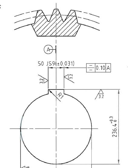

如题,请大家帮忙看看,这键槽怎么做能保证对齿的精度啊

这应该是个正时齿轮吧,卧式拉床拉单键,做一个齿形定位块,很简单的,我们公司经常做正时齿轮的
 楼主| 发表于 2012-6-19 12:29 | 显示全部楼层
齿形定位块是什么样式的呢?
发表于 2012-6-19 12:48 | 显示全部楼层
这种齿轮我们做过几次。我们的经验是:用个找正板,插键槽后,检测 在修键槽(找正版不动,找正找正板)!!
发表于 2012-6-19 13:46 | 显示全部楼层
加工是不难,测量比较困难,怎么找准齿的中心?不要告诉我和夹具定位方式一样。

发表于 2012-6-19 19:41 | 显示全部楼层
没啥难弄的,在制齿的工序中就可以做到的
发表于 2012-6-20 22:59 | 显示全部楼层
二楼正解,可以做成部分齿条形式的...
