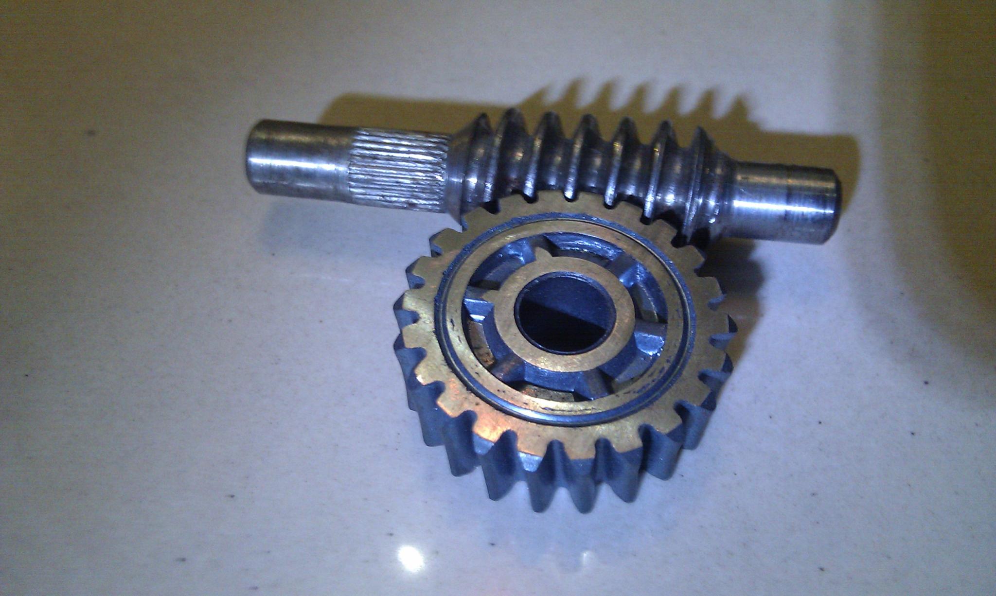

不機加工的螺旋齒輪PM成形

我已经做出来了

一个斜齿轮而已,粉末冶金的强项。要加摩擦片才能将模具脱出来。

说“容易”可能没理解楼主的意图,斜齿没问题,关键是下面那个偏心轮,整体一次成形,谁干过?

斜齿而已;我司专业做这一块啊;;;;

如果只是做样板,用RP技术就行了!没有模具,只要3D就行!

这个目前应该不是技术难题,只要有一套可以旋转的模具就可以了。

见过类似的产品
具体做法是将斜齿和内部分开,通过烧结焊链接在一起
供参考

利用下模旋转是可以脱模,只是模具耐用度不会高,损伤比较严重

异型孔和带台阶斜齿轮做过,不过带偏心台阶的没干过,有点复杂哦。同意19楼的观点
