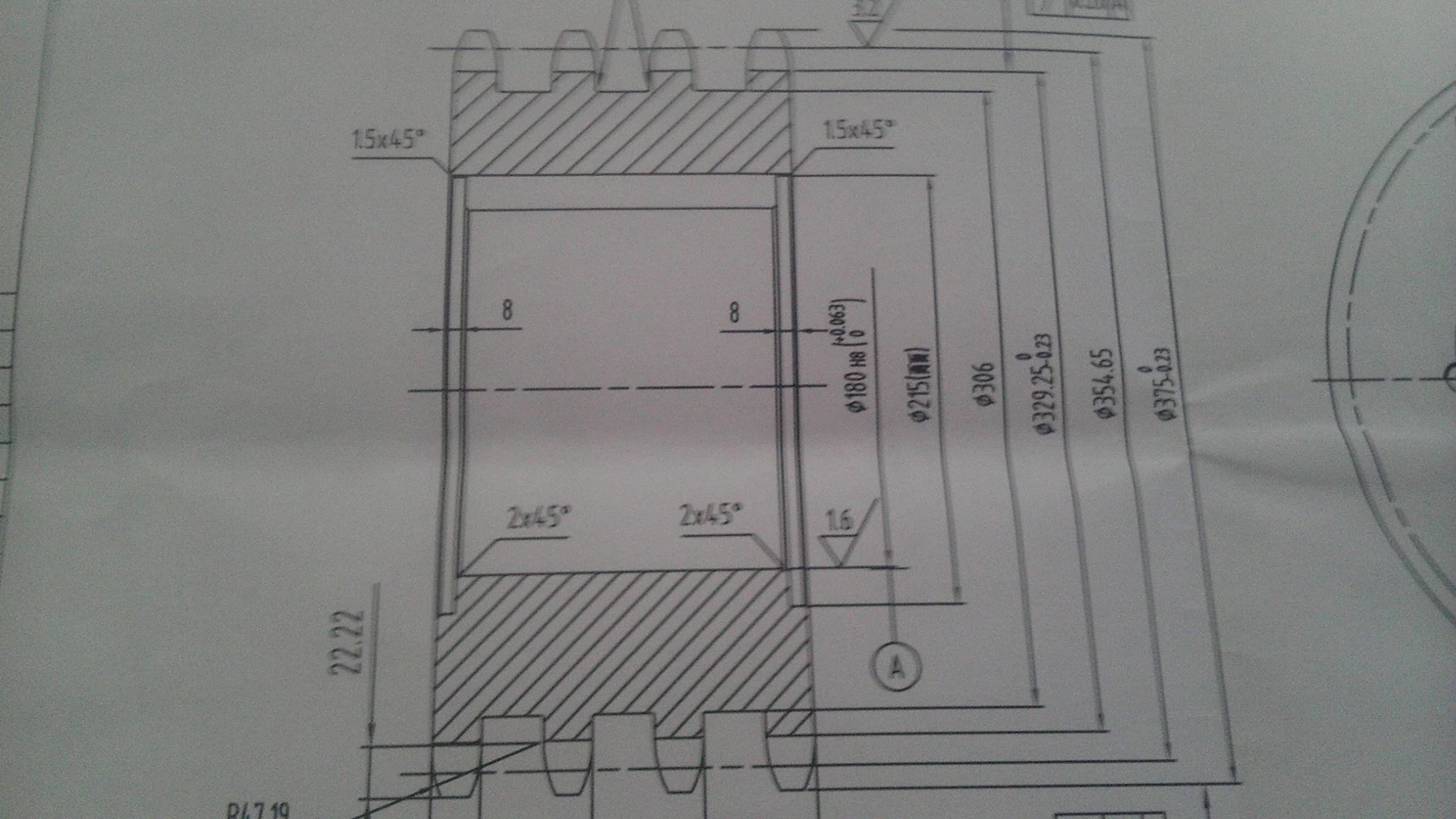

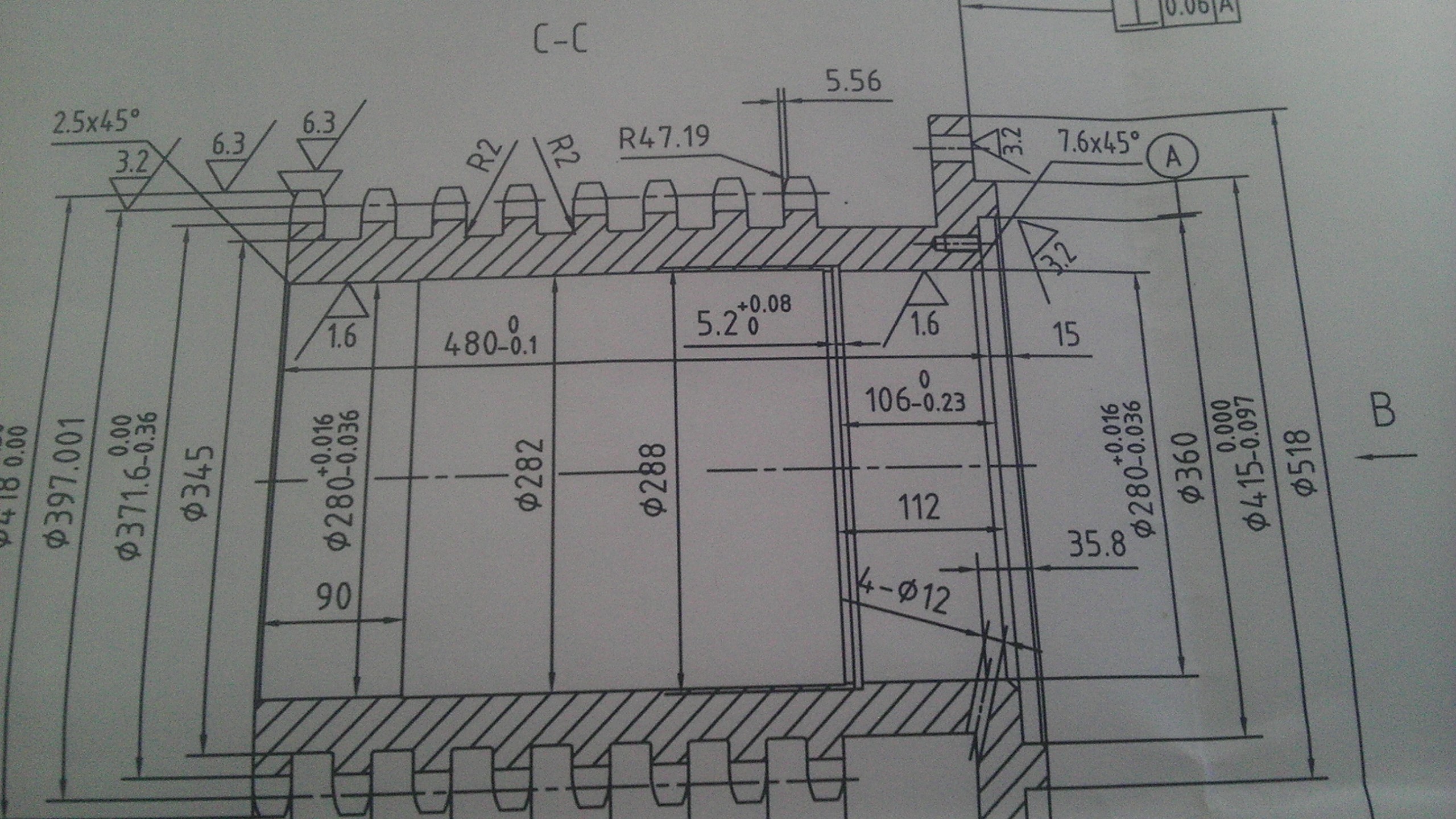

发表于 2012-6-30 17:25 | 显示全部楼层
用滚齿机,使用链轮滚刀加工
发表于 2012-6-30 17:39 | 显示全部楼层
这样的多联链轮而且每个齿数都相同的,可以用滚齿机,链轮滚刀加工最好。
发表于 2012-7-1 12:30 | 显示全部楼层
第一张图纸可以,第二张可能不行
