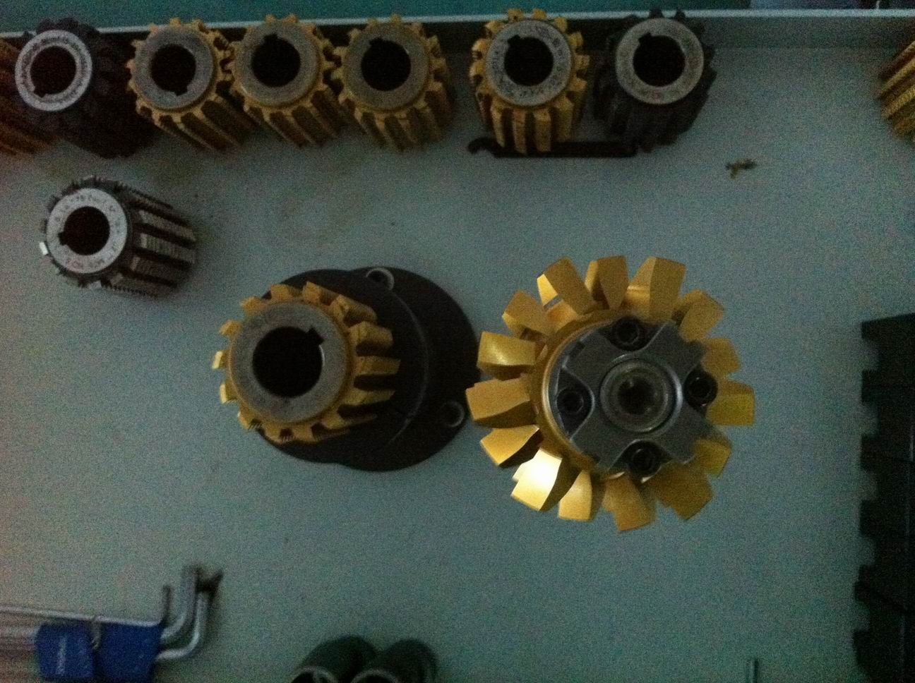

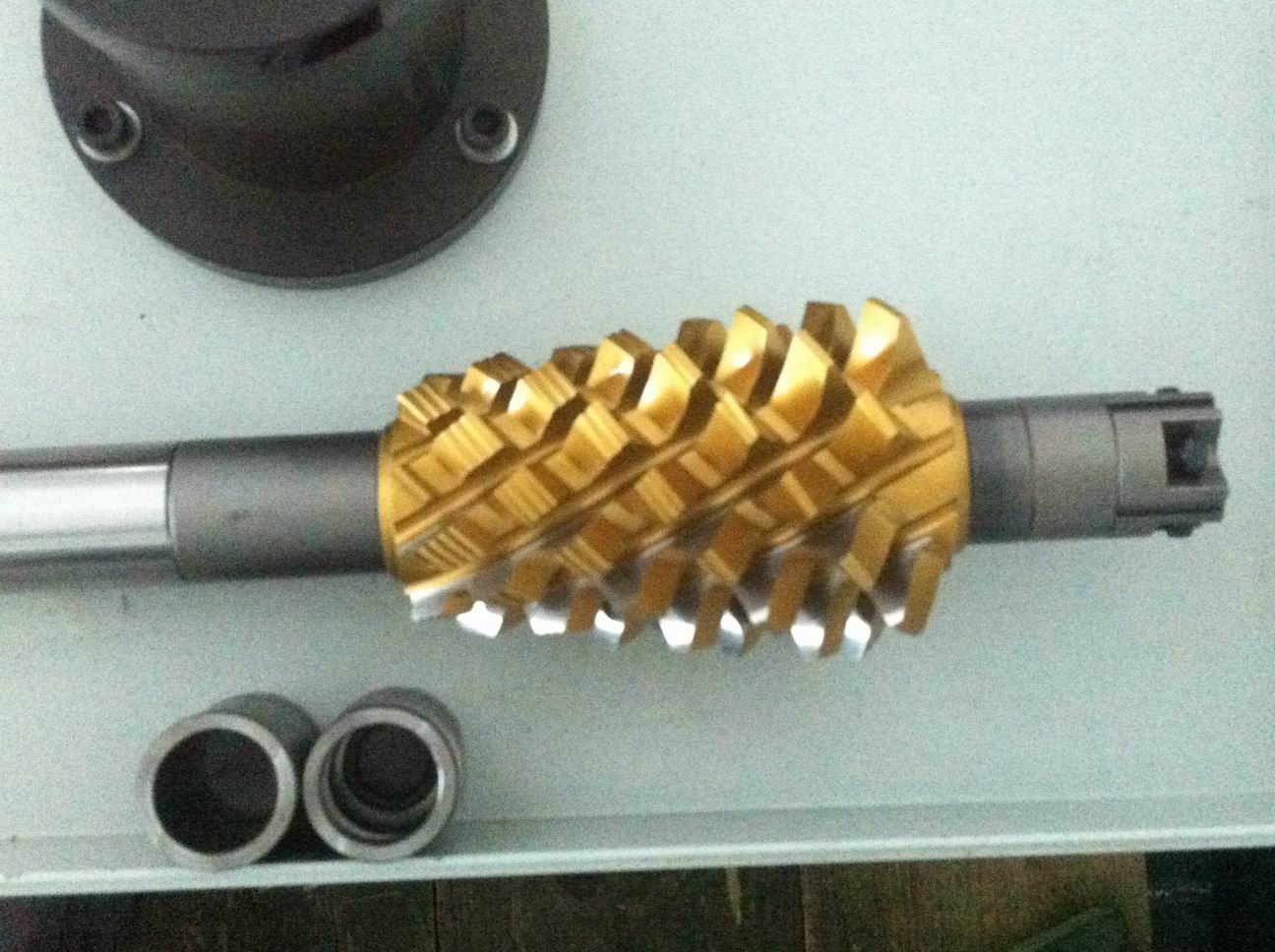

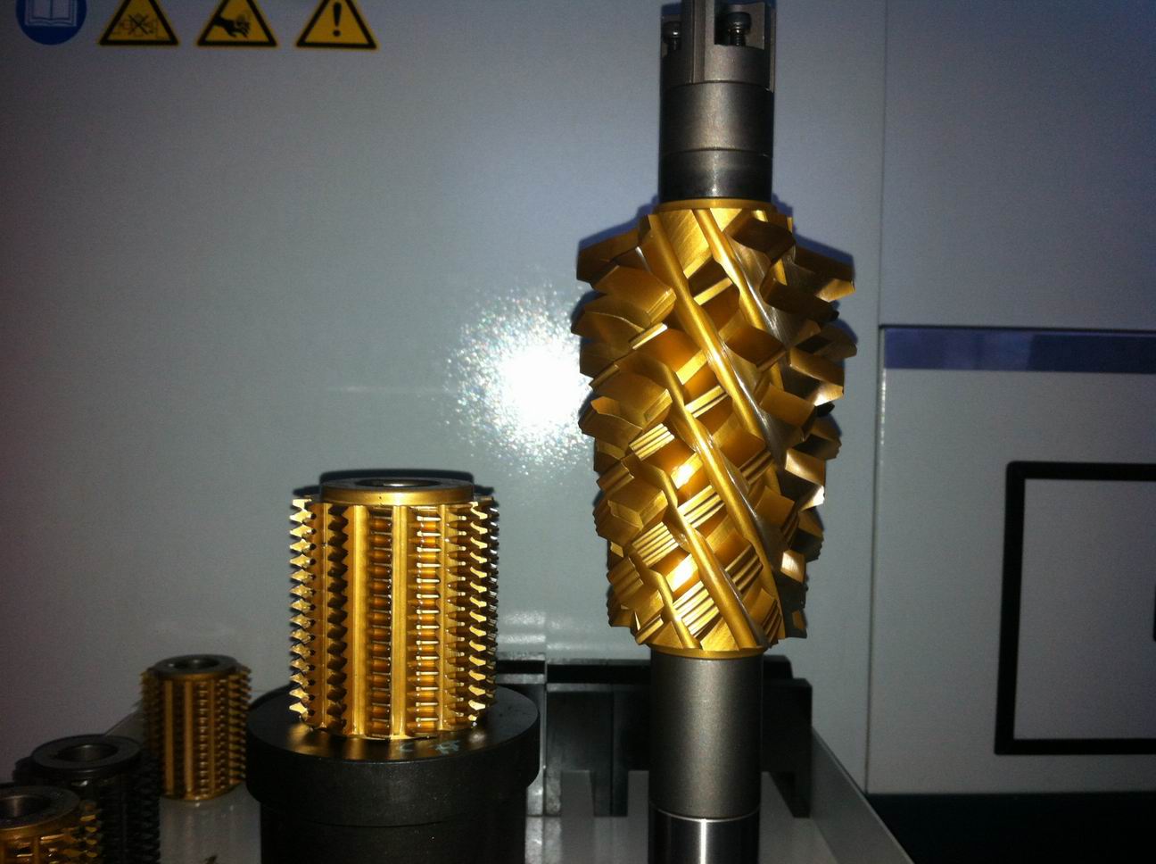

今天收到一把修磨滚刀,确切的说应该是 锥度蜗轮滚刀, 德国SAACKE。保守估计,价格应该在5W以上吧。估计又要折腾一两天了
对比图
对比图
和普通滚刀对比
和普通滚刀对比
细节图
细节图

这两天终于把德国萨克的锥度蜗轮滚刀搞定了,确实难度不小啊。不过,找到方法了,还是简单的 等过几天整理一下,放上刀具的一系列细节图及修磨视频。
可以负责任的吹牛B:这把滚刀,全中国,只有我们公司的陆联机床可以修磨,至少陆联的滚刀刃磨机,就只有我们这台,被台湾公司授予了修磨这种刀的权限。

锥蜗杆刀修磨前刀面很难吗?
 楼主| 发表于 2012-6-13 21:44 | 显示全部楼层
JINLIANG 发表于 2012-6-13 16:46
锥蜗杆刀修磨前刀面很难吗?
这把刀导程很大,机床砂轮的头架都差不多快到极限位置,而且容削槽很窄,所以试了很多方法,也试了很多大大小小的砂轮,反复折腾。当然,调好之后,修磨的时间是很快的。

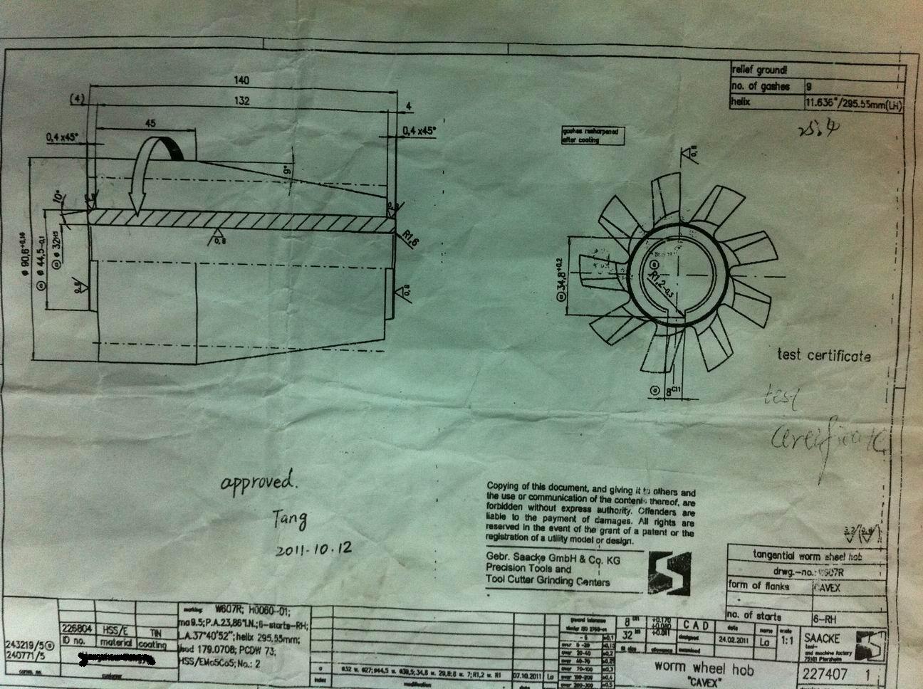

SAACKE蜗轮滚刀图纸,请各位大侠来看看!
蜗轮滚刀参数
蜗轮滚刀参数
SAACKE蜗轮滚刀图纸
SAACKE蜗轮滚刀图纸
