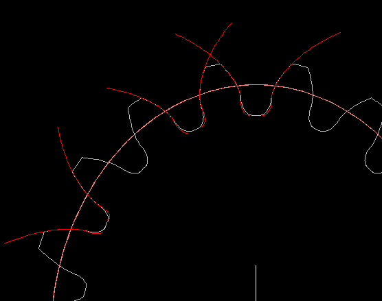

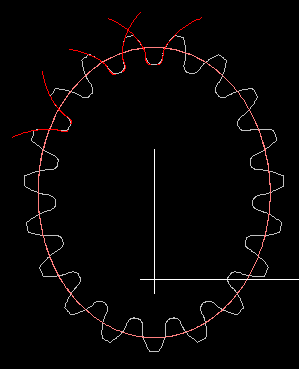

找到了最简单的画椭圆方法,很准的
http://www.gearbbs.net/thread-109478-1-1.html
 楼主| 发表于 2012-5-25 18:35 | 显示全部楼层
跟理论值完全重合

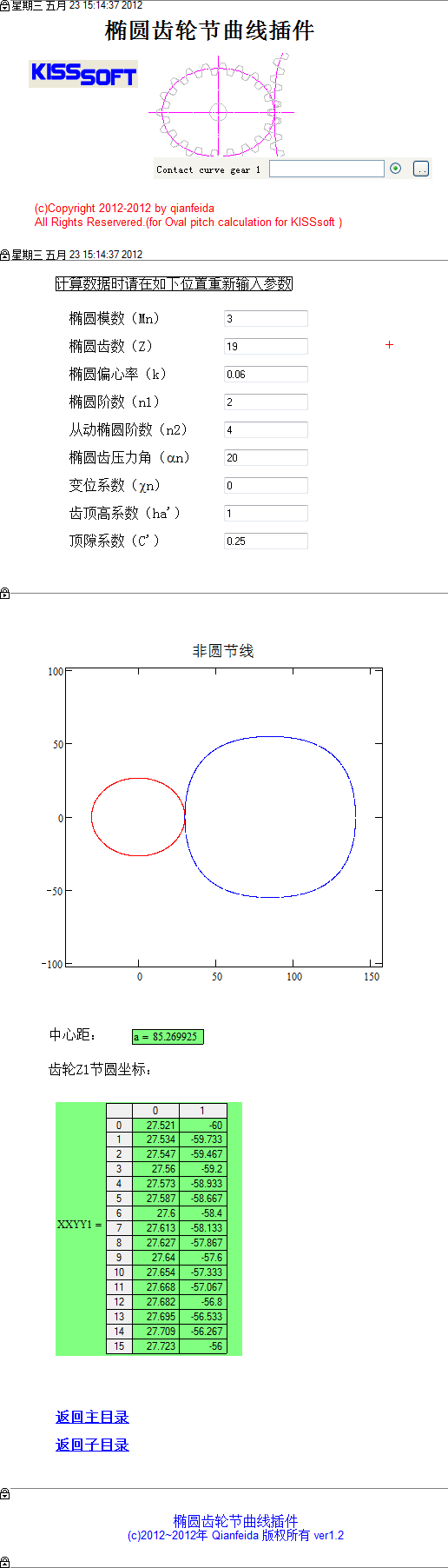

发表于 2012-5-27 09:21 | 显示全部楼层
我也是用同样的方法画的。
关键程序:
mathcad计算点
kisssoft 03-2011画齿轮
excel数据整理
autocad 查看图纸,并且处理根部过度
你好,我想问下,你mathcad计算点 是用的哪种方法?  发表于 2012-9-25 22:56
 楼主| 发表于 2012-5-27 11:19 | 显示全部楼层
LOOK我可是直接算出来的哦
