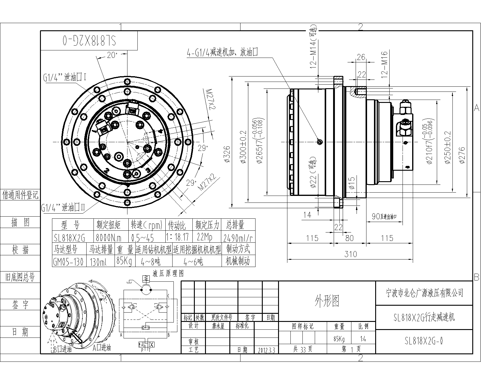

SL1025X2G减速机外形图
SL1025X2G减速机外形图

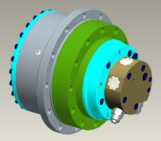

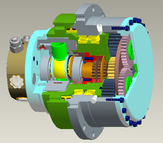

SL818X2G减速机三维图
SL818X2G减速机三维图

发表于 2012-5-22 16:23 | 显示全部楼层
看过了图。有三点看法:一,力士乐85KG重的行走减速机输出扭矩可达36000 N.m,而图中表示减速机重量也是85KG,载荷却只有8000N.m,差距过大。第二,力士乐不用低速马达是有技术原因的,完成同样的输出扭矩,高速马达输入转矩小,低速马达输入转矩大,因此,机械式内制动的制动力矩会限制输入功率的提高。第三,内制动的液压油路如果用22MPa则太大了(是不是忘了一个小数点),减速机内的螺栓连接强度以及其它零件的强度会很危险。另外,弹簧的复位压力也要很大,可能制造不了。需要更多了解,可联系周工13912081080

 楼主| 发表于 2012-5-23 17:11 | 显示全部楼层
无语,力士乐36139减速机总成是210Kg重,至于我公司的产品技术方面恕不变讨论。不知我的叙说你是否能听懂。

 楼主| 发表于 2012-5-27 16:29 | 显示全部楼层
你只说了减速机的重量,加马达和阀块总成就是200Kg多了,我们全包含了才85Kg。
 楼主| 发表于 2012-7-18 21:29 | 显示全部楼层
看样子是造钻机的,对减速机有所了解。
制动器一定要低压吗!连接强度已验证。
至于高速、低速马达要看怎么使用了。
