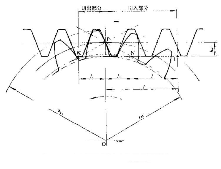

贴一张图看看,
这是右旋滚刀,一般来说直齿对刀是从有用的边牙小齿计算窜3个齿距(第三排对刀)进行对刀,而用第二排对刀在齿数很少时是对的,一般齿数为20齿或通过计算,就会发现切入长度过短,这就是对刀的一个误区。若是斜齿切入长度还会更长。
