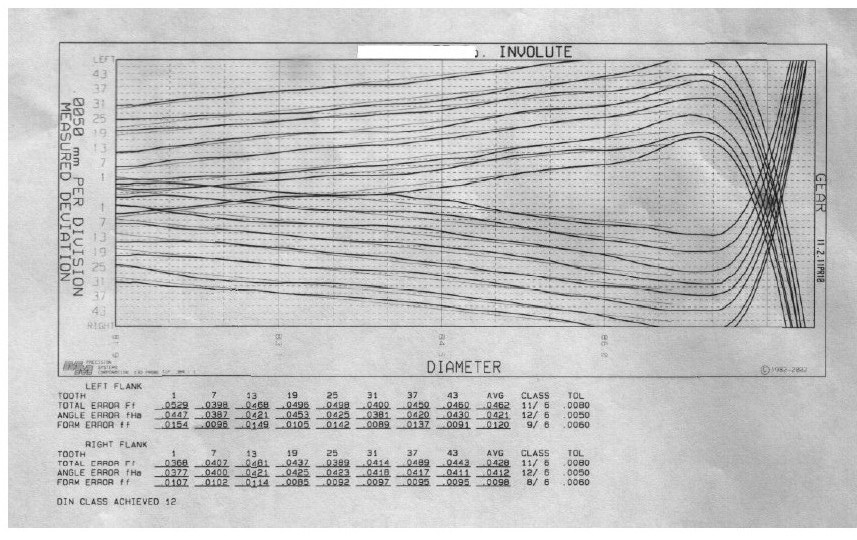

压力角20度;模数1  ;齿数4;      变位系数0.52,设备是宁江机床YKJ3610型号,检测出来的齿向,齿距都是好的,就是齿形往下漏,齿形角度误差很大。但把压力角调到19度齿形就好了,(硬齿面加工HRC52)这是什么问题??请大侠们指教

压力角偏差可以有图中的齿廓斜率偏差换算出来。这样子就知道你做的东西压力角是大多少!~
 楼主| 发表于 2012-5-19 13:20 | 显示全部楼层
刀具的压力是20度,就是做出来的产品齿形误差GB-10级,把检测设备的压力角调到19度,检测出来的齿形误差GB -8级,就是做出来的产品的压力角只有19度
 楼主| 发表于 2012-5-19 14:09 | 显示全部楼层
前辈请教一下:(滚齿)齿轮在加工过程中有哪些情况使加工出来的产品的压力角发生改变????
发表于 2012-5-19 14:24 | 显示全部楼层
在滚刀原始齿形角没有问题的情况下,是滚刀修磨前刀面的径向性误差太大所致.
发表于 2012-5-19 14:43 | 显示全部楼层
一般来讲齿形跟机床没有关系,检查刀具,或换一把刀试试
发表于 2012-5-19 15:23 | 显示全部楼层
少齿数是有这样的情况,最好是刀具压力角减下来。
发表于 2012-7-10 17:13 | 显示全部楼层
你的产品压力角是可以随便改的吗?还有你的加工是硬滚还是硬刮?刀具是硬质合金滚刀?
 楼主| 发表于 2012-7-11 10:44 | 显示全部楼层
压力角不可以改,加工是硬滚(HRC52),用有是硬质合金滚刀(标准滚刀),但加工的是变位齿轮(0.55左右)。我们是做电动工具类的齿轮,一般都是模数为0.8-1.25,齿数一般为3-5齿。加工出来的产品齿形的角度误差很大,齿形的形状误差是好的,这个问题一直没解决,不知道问题在哪里     谢谢前辈了
发表于 2012-7-11 11:18 | 显示全部楼层
少齿数齿轮比较特殊,通常是要修正压力角的,最好试切后,在最终确定滚刀图纸。你的情况其实很正常。
