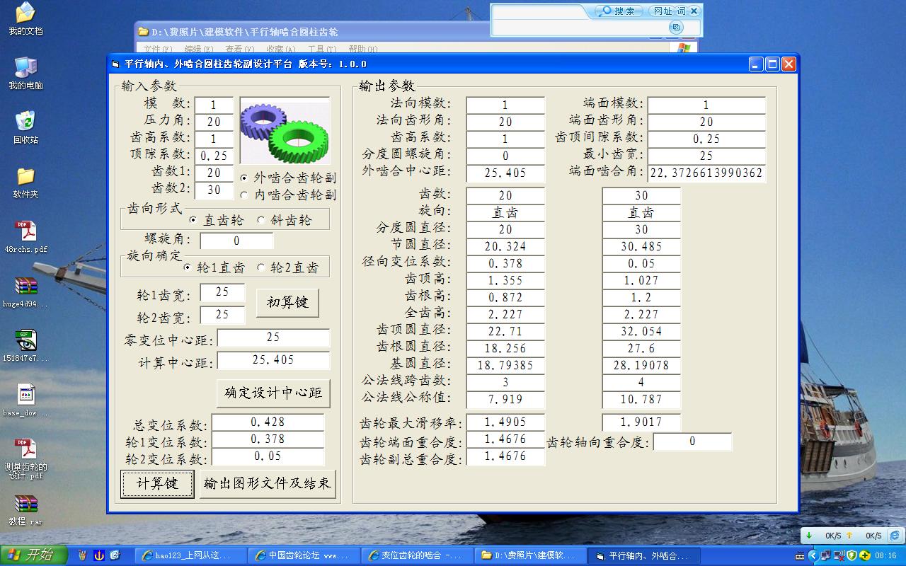

注意中心距的重新调整
1、4齿轮的啮合计算:
2、3齿轮的啮合计算:
计算的文件:
14计算表.DOC (1.48 KB, 下载次数: 57)
23计算表.DOC (1.49 KB, 下载次数: 30)
在重新配合时注意中心距的安排,一般说齿顶形成干涉的情况不会太严重。
