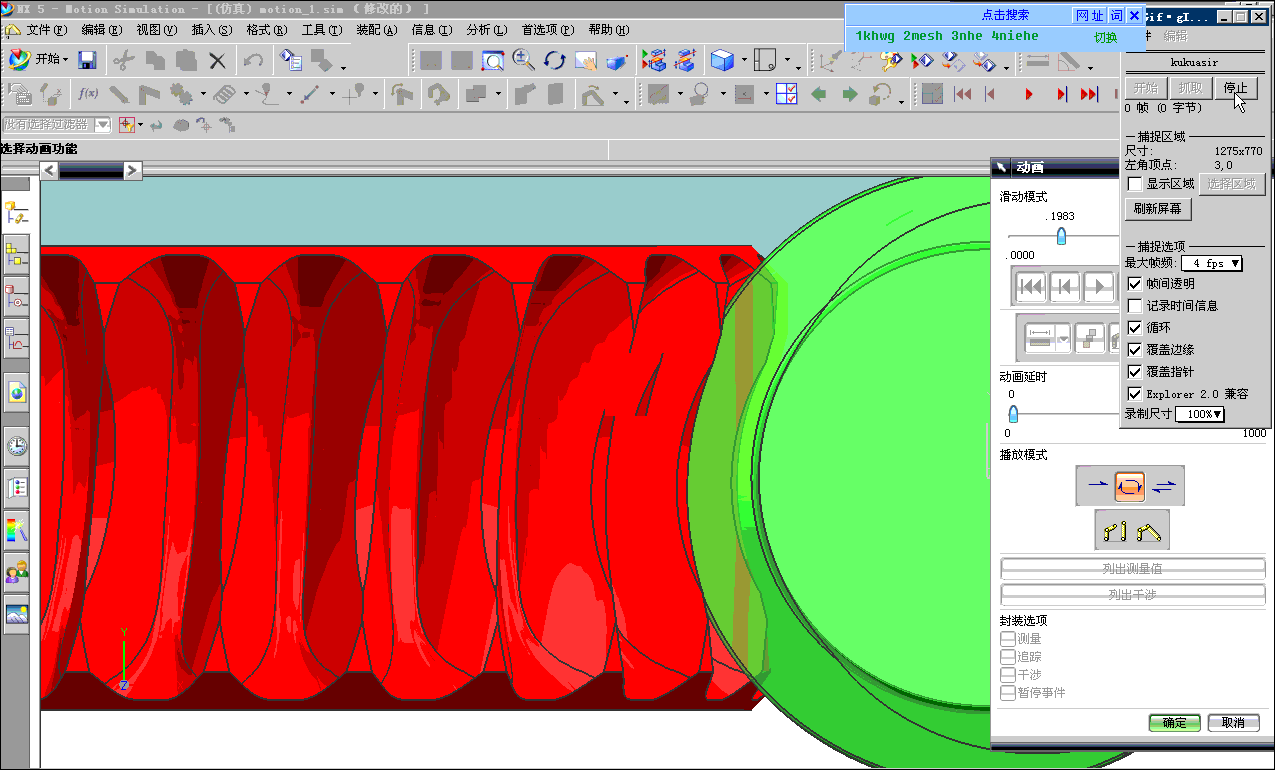

精确蜗轮副模型
发表于 2012-12-25 20:07 | 显示全部楼层
看看我做的较精密蜗轮模型及啮合运动仿真图才好。
有兴趣的朋友可以看一下我的压缩模型,用UG5.0做的。
6.part1.rar (976.56 KB, 下载次数: 1)
6.part2.rar (976.56 KB, 下载次数: 1)
6.part3.rar (524.73 KB, 下载次数: 1)

发表于 2014-7-2 23:08 | 显示全部楼层
好卡啊,建议楼主今后不要发gif,gpj格式就可以了看到效果了。。。
发表于 2014-8-4 15:58 | 显示全部楼层
其实楼主ufohk只是胆子稍小了点而已,根据各种软件在模型的表达上的精度等级的不同,分辨率的不同,同样的模型转到其他软件中,会出现显示的样子变了。你那蜗轮与蜗杆的啮合,成点状是不正常的,但也可能是受三维软件的影响,毕竟在UG软件中,分辨率可以随时任意调整,可以把在别的软件中不连续的显示为本来的情况,也许本来应该是连续的呢。所以来到这个论坛,是大家讨论技术的平台,没有什么放不下脸面的,在讨论技术上,大家都应该有认真的态度。建议这位朋友把你的模型发上来,我至少可以真实地看一下,是怎样的就是怎样的,也可以为你正名的。如果不方便,也可以发到我的邮箱中,“hyfjy@sina.com”。我一定仔细看一下,给你个中肯的结论的。
