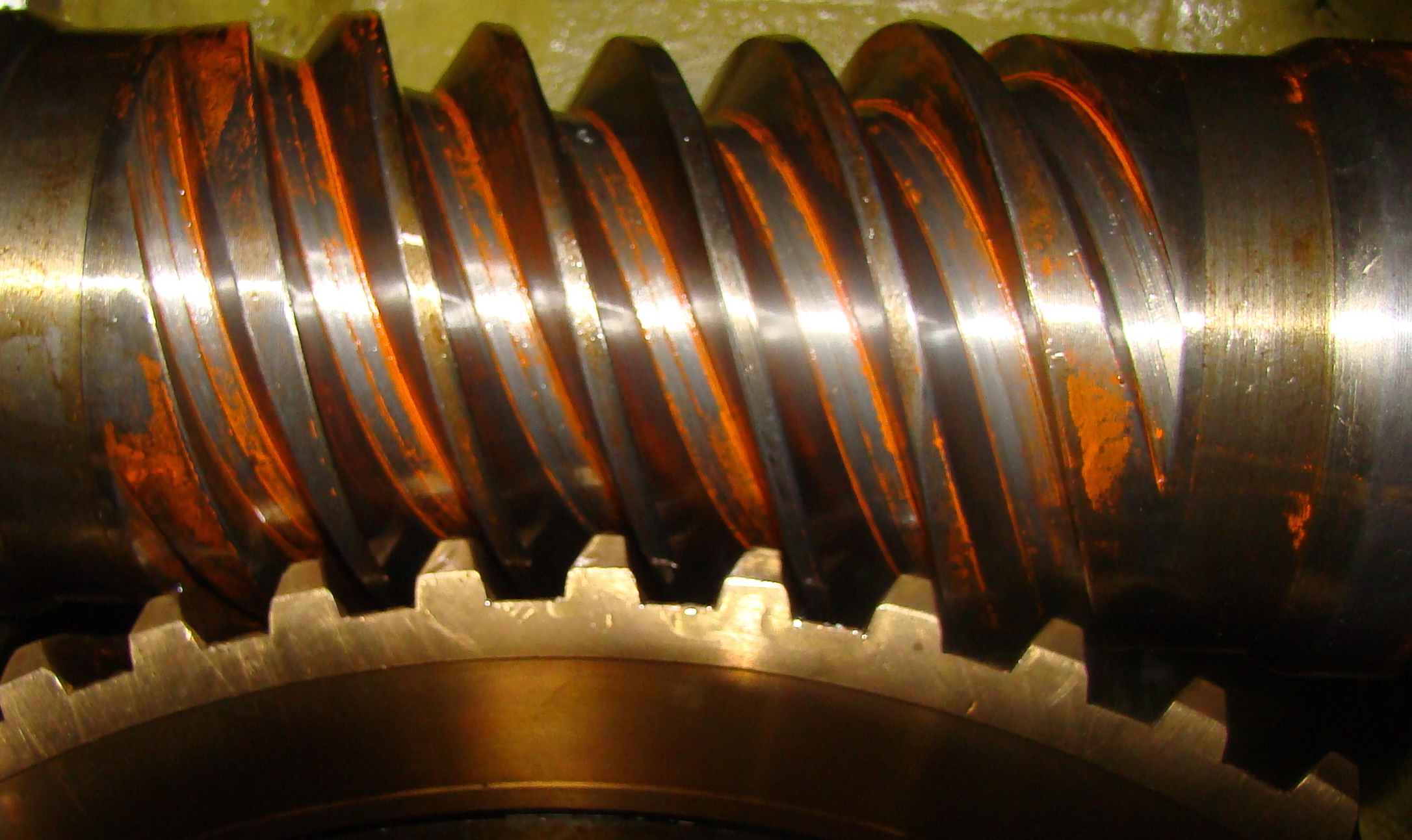

一次包络和二次包络还有个关键区别在蜗轮蜗杆接触面上。实践中会发现大不同。
发表于 2012-9-8 17:50 | 显示全部楼层
我这里发1次包络和2次包络(头数和传动比相同)的蜗杆副;在承载力和噪音上区别有点大。
这是一次包络
这是一次包络
发表于 2012-9-8 17:56 | 显示全部楼层
这是二次包络的。希望和各位朋友共同学习。QQ9009(2358509908)
