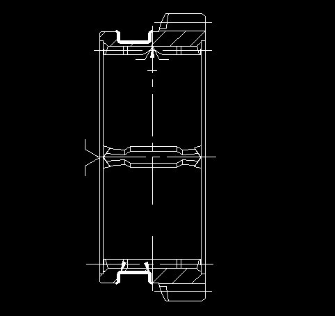

发表于 2012-5-5 09:27 | 显示全部楼层
壁厚相差太大,导致变形不一致。
发表于 2012-5-5 09:51 | 显示全部楼层
这个是同步器齿套,壁厚相差大,特别是拨叉槽这个地方。热处理肯定变形。
最好的解决方法是用淬火压床压淬的。天海就是这样的,那样这个齿套和齿毂可以任意互配。
要是没有淬火压床,可以和齿毂一起淬火。减少齿套的热处理变形。但是这样也仅仅是齿套和齿毂只能够选配。没有互配性了。

发表于 2012-5-5 12:08 | 显示全部楼层
说了半天,你也没有说清楚是什么材料和加工工艺!
发表于 2012-5-5 13:23 | 显示全部楼层
首先考虑淬火压床压淬,然后和工装一起淬火,减小变形,工装经常要换。或割槽加工工艺改变
