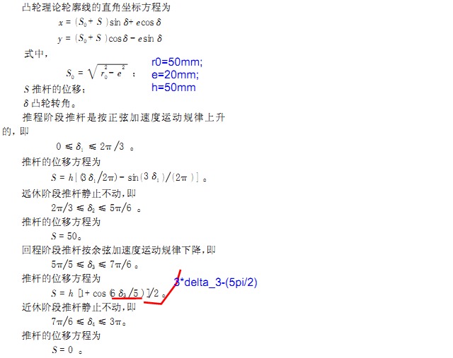

       凸轮各个阶段的运动规律如下:(引自《基于Matlab和Pro_E的凸轮轮廓曲线精确设计》)
        通过以上规律可以再Matlab中编写M文件,绘制凸轮理论廓线的“tulun.ibl”文件。Matlab完整代码如下:

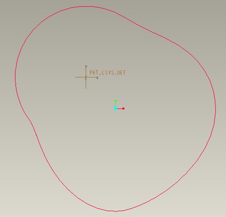

          在Pro/E中通过从文件插入基准曲线,选择“tulun.ibl ”文件,此后Pro/E中将会出现如下形状的凸轮曲线:
然后在将该凸轮廓线拉伸即可:

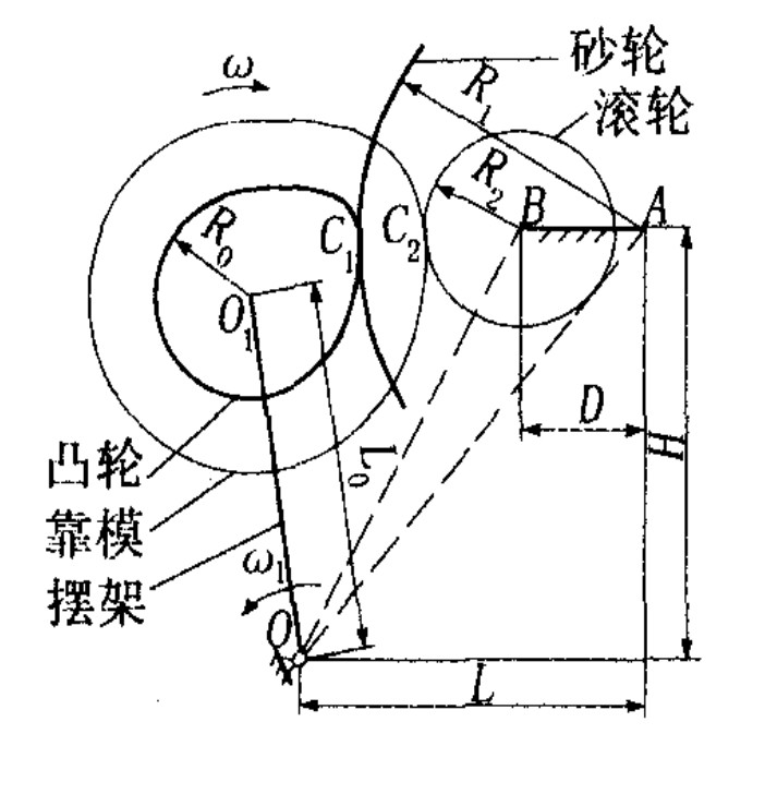

支持楼主的原创,附图形数特征,楼主能用MATLAB编程运算吗,先谢了。
平面凸轮靠模轮廓线的CAD动画设计.pdf
