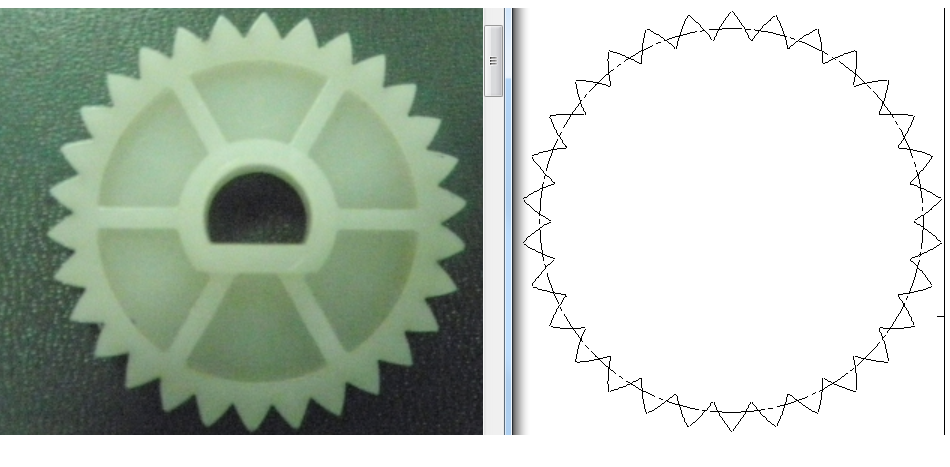

齿轮专家帮忙鉴定下

我见到的是外啮合,这样的齿轮副在日立的设备中看到,但是我觉得他们设计这样齿轮副肯定有他的道理,鬼子有不傻!只是我还无法弄明白他的设计意图。所以请教各位专家 是否设计过这样的齿轮副

俺接触过这样的渐开线齿形,较大的正变位设计(仿制意大利的M0.8  ),其目的是:增强载荷、拼凑中心距;
然而,其结果是:实验了N多次塑料也没有满足负载抗疲劳性要求;郁闷至极,甚是难忘........

这个齿轮的压力角在35度以上的,这个应该是花键了。

不轮它是齿轮还是花键,请教下:这么大的齿形角对传动对有什么好处
发表于 2012-5-13 21:32 | 显示全部楼层
齿轮的单个牙齿强度加大了,抗冲击增强。

这个齿轮参数设计有问题

抗冲击增强那就是意味着设计这样的齿轮副是因为齿轮啮合时受比较大冲击载荷作用或者突变载荷作用?

大概就是这个样子 , 就是压力角比较大一些 !
