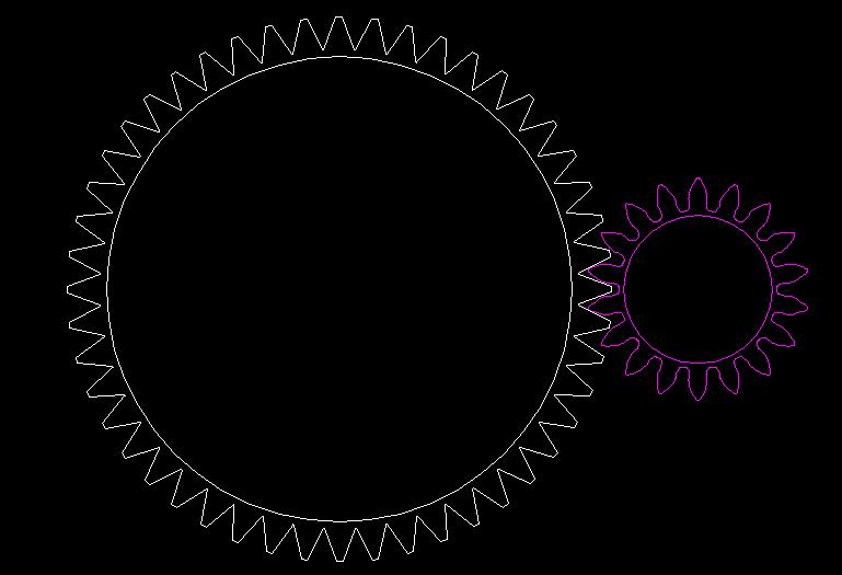

请教下齿轮高手,附件中齿轮副看起来很明显齿形不一样,我想问下,设计齿轮副时,如何在保证啮合齿轮的模数和压力角相等的前提下,他们的齿形是如何是如何设计得来的??感觉不像常用的渐开线齿轮!高手解答下!

打印机上的齿轮副,纳闷的是他们的齿形是根据什么设计出来的,为什么要用这样的形状, 大齿轮形状感觉像PGT-4,小齿轮就没见过了。哪位设计过齿形,讲讲这些齿形的设计依据和齿形是怎么画出来的????谢谢!

小的是行走轮,一般线切割加工的

齿形绘制不正确!

貌似英制齿轮

参数有问题

大齿轮有点像齿条的齿形,不是渐开线齿形,小齿轮是正变位的齿形。
