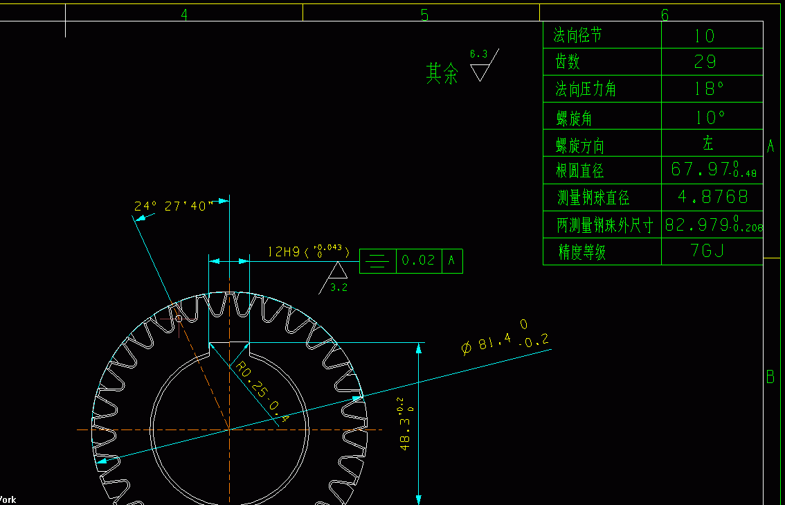

请教这种齿轮用Kisssoft做强度计算时,强度计算方法选哪种?Reference profile中关于齿顶高系数,齿根系数等是多少?

国内一般强度计算选择ISO 6336,ISO 6336 和DIN3990差不多,细节部分略有区别,但是建议用ISO的。reference profile是基准齿廓,在你图纸上没有标齿顶高和齿根高,所以可能是标准齿廓,工业齿轮箱一般都是标准的齿形,所以1.25/0.38或0.25/1 默认就可以了。
