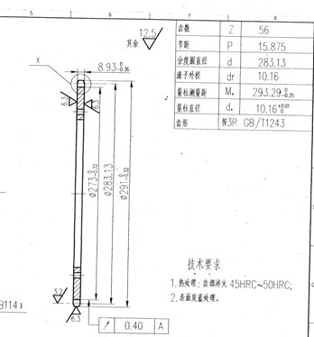

求助!急,请大家帮我算一下链轮齿轮R弧弦长及倒角深度是多少

倒角深6.974.

h=[(16^2-(16-1.6)^2]^(1-2)
