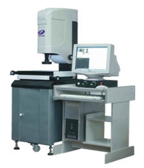

仪器概述
  LISS系列手动型影像测量仪Z轴移动为手摇丝杠传动,XY轴移动为手摇光杠传动,采用花岗岩基座、滚动线性导轨副、高性能的封闭式精密光栅尺、高分辨率工业CCD、先进的图像处理系统、高品质的测量物镜及环形光、平行面光照明系统。加装功能完备的具有自主知识产权的VMMS软件包(除基本配置外还可加挂专用软件模块)、质量可靠的PC品牌机。
  LIZS系列数控型影像测量仪在LISS系列基础上,XY轴移动增加了伺服运动控制系统,进一步提高了系统测量的自动化程度。
