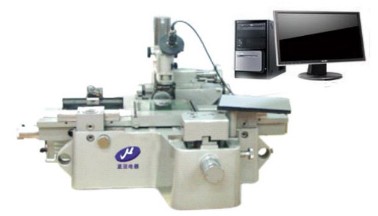

技术特点  LIZW2010智能型万能工具显微镜该设备应用计算机将先进的图像处理技术和非接触坐标测量技术移植到万能工具显微镜上,使其具有影像自动瞄准、柔性定位、测量数据自动处理及文件管理、二维行为误差评定功能、误差补偿功能,极大地提高了万工显的技术档次,扩展了万工显的应用领域。附件可根据用户的需求选配。
仪器规格与性能指标
智能型万工显
智能型万工显
    1.仪器规格
  1)纵向行程 200mm
  2)横向行程 100mm
  3) 测角目镜分度范围 3600
  4)圆分度头角度分度范围 3600
  5)主显微镜立柱的倾斜范围 ±120
  6) 顶针中间最大夹紧长度 700mm
  7) 顶针中间能容纳的最大直径 100mm
  2.性能指标:
  测量范围 200mm×100mm
  示值误差 1.0+L/100μm
  允许工作重量 15kg
  电源 220V±10V 50/60Hz
  工作条件 温度10~30℃ 湿度≤75%
  硬件配置  1、新天JX7万能工具显微镜一台
  2、影像处理系统:
  3、计数系统:
  4、数据处理系统
   VMMS软件包基本软件功能
  A、 测量软件
  a、 基本几何元素(点、线、圆、椭圆)的测量
  b、 相关几何元素:距离、角度、垂足点、对称(点)线、相交点(直线及圆相交点)
  c、 组合元素(点、线、圆、椭圆)的测量
  d、 柔性定位:可在直角坐标系、极坐标系下建立工件坐标系及工件理论坐标系
  e、 形位公差的测量
  形状公差:直线度、圆度
  位置公差:平行度、垂直度、倾斜度、同心度、对称度、位置度
  f、 符合ISO9000要求的测量结果打印输出
  B、 系统误差补偿修正软件
  a、 单轴示值误差线性修正软件(标准配置)
  b、 单轴示值误差非线性修正软件(标准配置)
  c、 垂直度修正软件(标准配置)
  C、 图像处理软件
  a、 自动寻边瞄准功能
  b、 自动寻找极值点(波峰、波谷)瞄准功能
  c、 质心采集瞄准功能
  D、 规划测量及导航功能
  E、 管理软件
  a、 测量结果打印
  b、 制作报表表头
  注: 1.用户可根据需求选用我公司专用测量软件;2.公司将对改造时所加装的软件进行终身免费升级。
