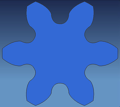

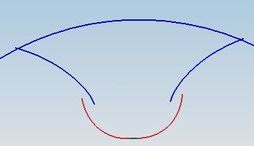

最近我用这些公式画了一个图
Mn不再是1了,所以公式里面vj、w2和w3代入了Mn,齿顶圆半径rt中代入不是1,是0.8了,
但是结果很不理想,上图看看
我的大致参数如下:
分度圆法面压力角=25°
法面模数=1.9
齿数=6
法面齿顶高系数=0.8(由于是短齿)
法面顶隙系数=0.3
法面变位系数=0.1
帮我指正指正  谢谢大家了啊!
我的表达式参看附件
工作表 在 Expression - bianweixiechilun.rar
3.72 KB, 下载次数: 26, 下载积分: 齿轮币 -2 枚

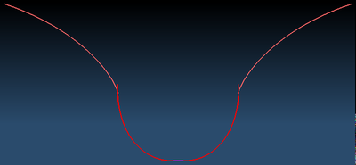

但我按您给的参数,作出的齿形是这样的:
 楼主| 发表于 2009-5-12 19:29 | 显示全部楼层
能不能看下你的表达式
