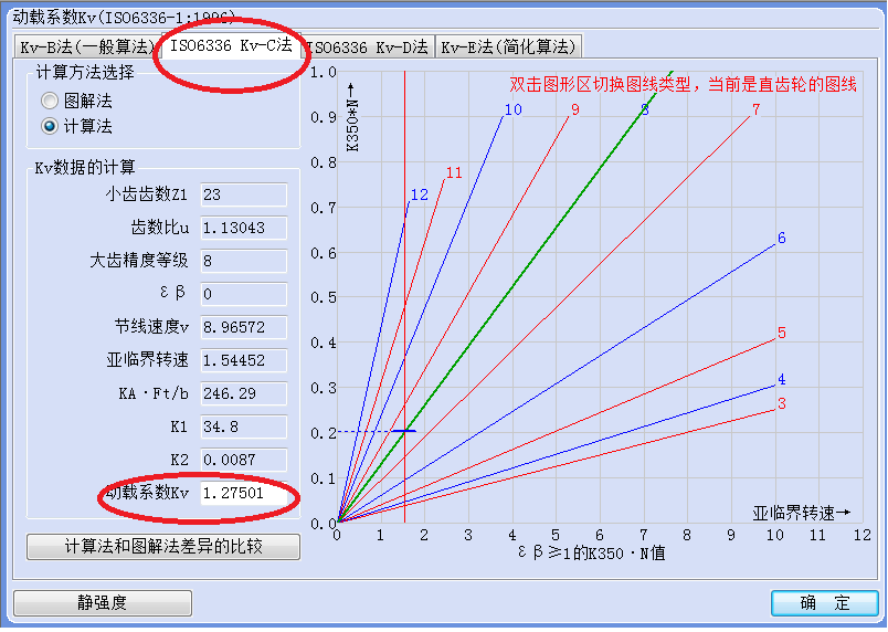

加上你的 新数据,还差齿轮的宽度 (FACEWIDE),我按照30计算的
KV-C= 1.275 。
这对齿轮有些强度不足 。
看你是常州的,我月底要过去一下,有兴趣留下联系方式到 kingtouch@126.com .(与手机挂链的邮箱)
19号早晨的飞机到上海 ,后苏州 无锡 常州(计划23号)
KISSSOFT 默认 DIN3990 算法, 可能与ISO6336 有些差异 。

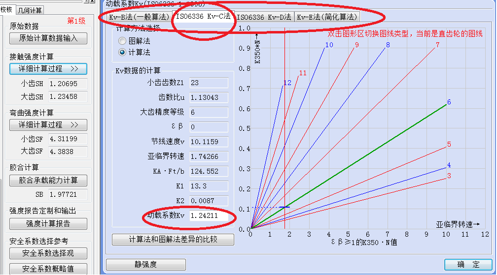

发表于 2016-11-5 10:39 | 显示全部楼层
b = 30 mm,kv=1.17
b=20mm,kv=1.08
