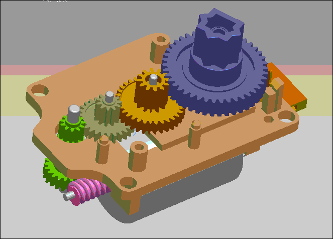

公司有一款这样的减速器(如下图)(由于空间限制,只能长成这样),无论怎样改进,蜗轮与蜗杆啮合总有卡擦,卡擦的噪音。(电机正转有,反转则没有)个人感觉是因为蜗轮过长,导致对蜗杆的径向扭距大。不知各位高手有没有其它的看法或解决办法?
附件为电机的三维图纸。

个人看法:如果说电机在有负荷正反转都没有声音的情况下,而发出的声音仅仅是在蜗轮副上发出;1:蜗杆轴承选取是否合理,2,蜗轮;蜗杆的齿形及螺旋线是否到达图纸要求,3:蜗轮副设计不合理,
