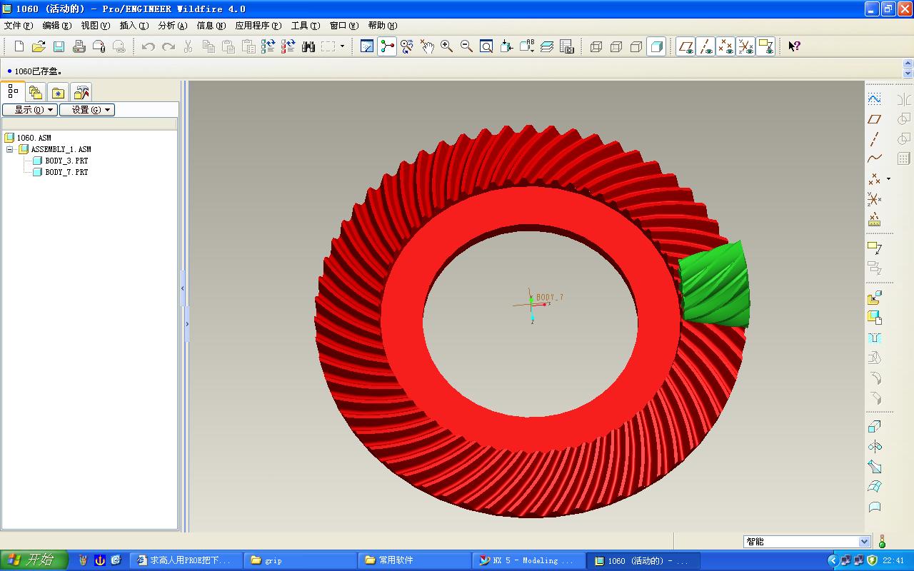

来个高人帮帮小弟,帮我用PROE把下面一对弧齿锥齿轮副建模建下,谢谢啦,齿轮参数如下:
大端模数:3
小齿数:10    大齿数: 60
法向压力角:20 度
分度圆直径:小齿轮 30大齿轮 180
齿顶高系数: 0.85
顶隙系数:   0.188
齿轮高变位系数: 0.38
切向变位系数: 0.117
中点螺旋角:35 度
旋向:   小轮右旋   大轮左旋
锥距     91.2414
顶锥角: 小轮10.7017°     大轮83.2071°
分锥角: 小轮9.4643°   大轮80.5377°
根锥角: 小轮8.2229°  大轮77.8683°
全齿高: 5.664
齿顶高: 小轮3.69     大轮1.41
齿根高: 小轮1.974     大轮4.254
轴交角: 90 度
中点分度圆弧齿厚: 小轮6.0733   大轮3.3515
齿制形式::格里森制

PROE建的模型齿形是近似的圆弧线还是真实的齿形?
当然是真实的精确建模,不然不敢放到这里的。谢谢关注,这楼主先是放到放水栏里的,我看后回了一贴。

能帮我也画个吗,谢谢了啊,小齿轮齿数 10,大齿轮齿数 53, 齿宽 50,轴夹角90°,螺旋角35°,压力角20°,大齿轮左旋,大轮齿顶圆直径340.
