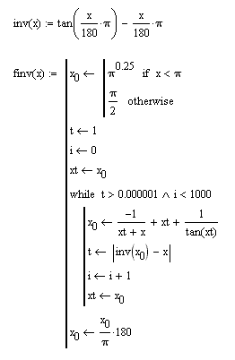

这个是VC的代码,你大概是看不懂才要交换的吧,过两天我发一个,现在这台电脑上没有。

你这个是用二分法求解反渐开线函数的VC代码,我这里有一个Excel编写的反渐开线函数文件,使用牛顿迭代法,你可以参考。
反渐开线函数.rar
2.41 KB, 下载次数: 125, 下载积分: 齿轮币 -2 枚
发表于 2009-5-7 08:13 | 显示全部楼层
3楼的使用牛顿迭代法,迭代了10次还是很准确的。

呵呵,迭代的次数和是否能收敛和初值有关,这个excel表格的解法只要迭代3、4次就够了。
有一篇文章,大家看看,知道了算法写程序就简单了。
反渐开线函数的综合解算法.pdf
186.69 KB, 下载次数: 141, 下载积分: 齿轮币 -2 枚
发表于 2009-5-8 21:01 | 显示全部楼层
楼上所言极是,要用收敛快的迭代法。
发表于 2009-5-8 23:59 | 显示全部楼层
我记得最快的是这个,比牛顿法快,有兴趣的可以测试一下
