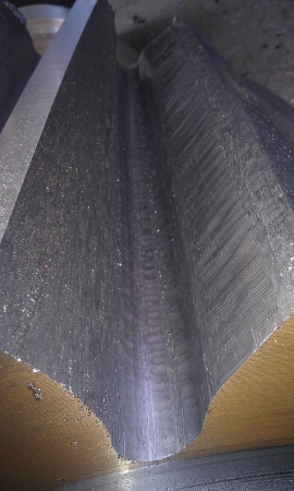

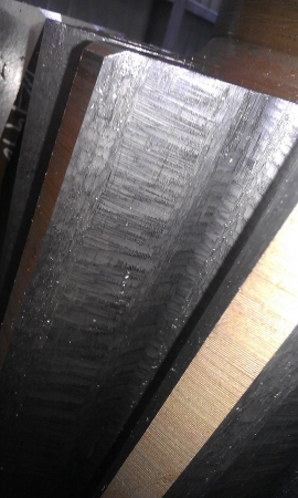

[维修维护] 困惑
 楼主| 发表于 2012-5-11 20:39 | 显示全部楼层
就这样啊
那位高手解释一下
发表于 2012-5-11 21:07 | 显示全部楼层
前两年我这里就有此问题,如果是维修的话只有两条路,一个是主轴大瓦检查一下如果配合不好,略微修刮一下,涂红丹看接触,直到接触好为止。二是收一下蜗轮副间隙。还有看图感觉滚刀是否已掉牙??????掉牙的滚刀少切,会被下一排滚刀齿切到,造成下一排齿切削量大而造成啃伤。
 楼主| 发表于 2012-5-13 19:51 | 显示全部楼层
换任何一把滚刀都这样m12的人字齿也这样
