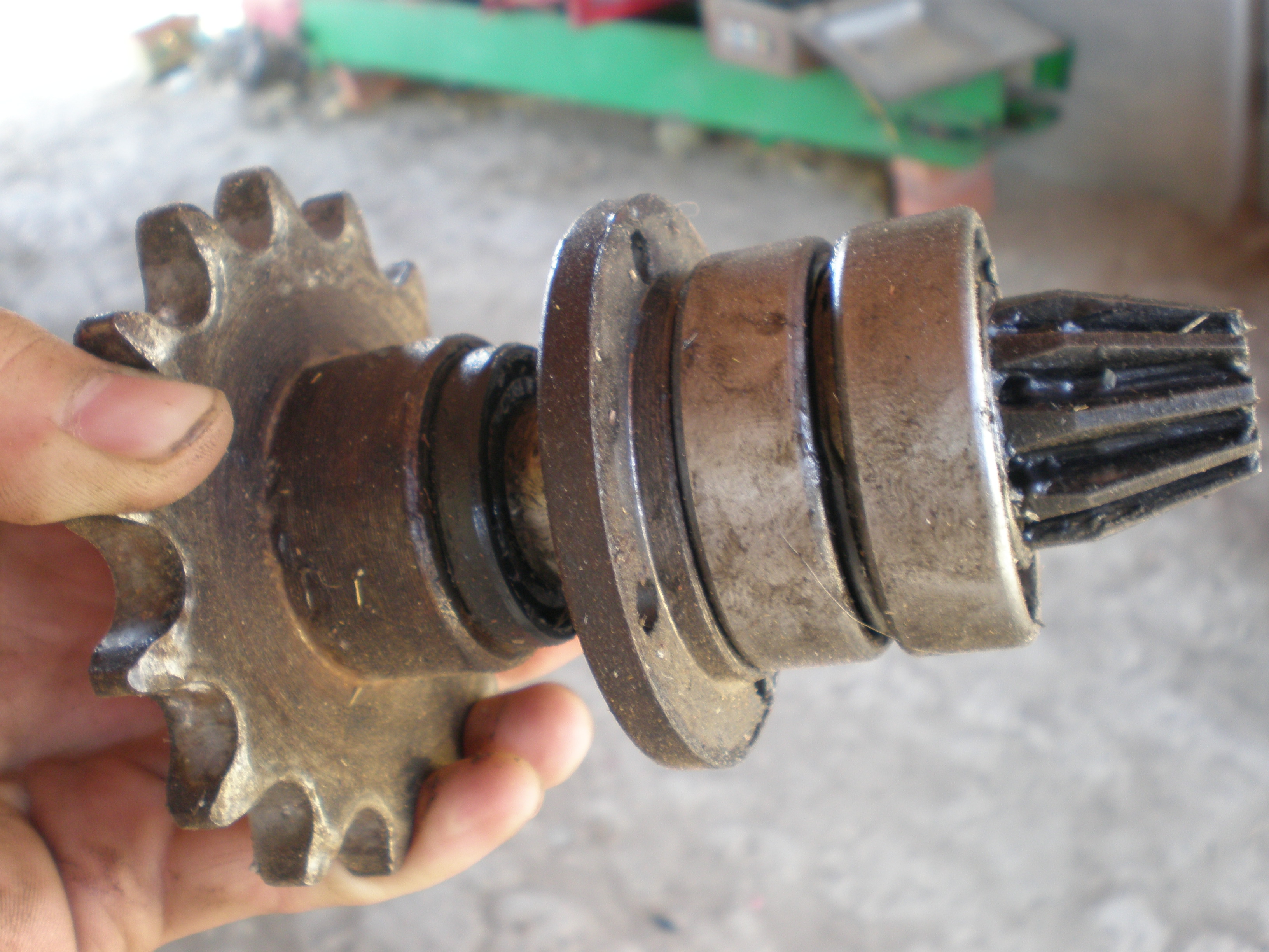

现在需要一个齿数为10的齿轮轴,不知道具体怎么设计,以及在设计过程中应该注意什么?还有齿轮和轴过度部分怎么做?求助各位大侠:

按直齿圆锥齿轮设计

请把配对齿轮的齿数传上来中,另外测量一下大小轮的外径,最好给出安装距,这样就可以设计出这对直齿圆锥齿轮副了。如果光是一根齿轴,不太容易完成,因为可变参数太多,与不同的齿轮配合都可以设计出不同传动比的齿轮副的。

我看你这个应该是维修配件,只接将样品发外加工就是了,干吗要自己设计呢?

从维修配件的角度出发,可以这样做吧:
找一些伞齿轮铣刀,逐个放在齿槽里比化一下,找出最贴合的那把铣刀,作为加工的刀具。找一台卧式铣床,用万能分度头夹起这个坏了的样品,用百分表拖一下面锥角,然后车出相应的齿轮轴坯,再测一下根锥的角度,把车好的齿轮轴扳到同样的度数后就可以加工了,可以做瘦一点,再加工好其余的部分,经过热处理就可以装机使用了。这是一般农机修配厂常做的事哦。
