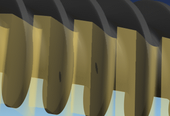

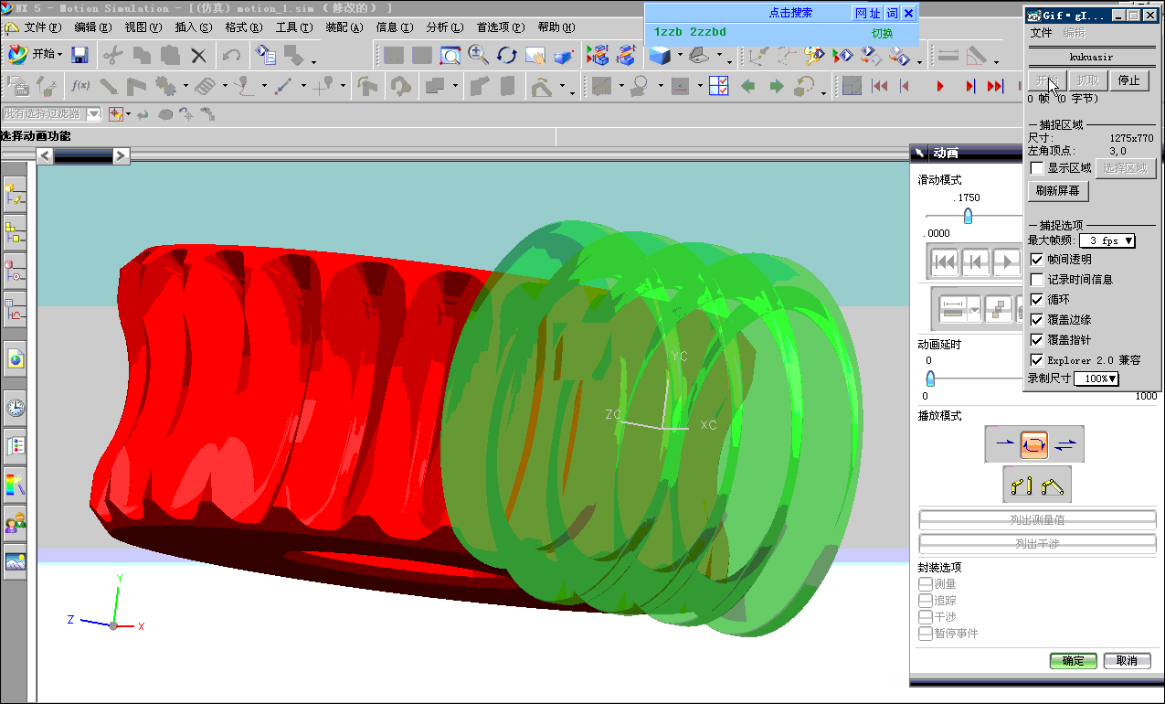

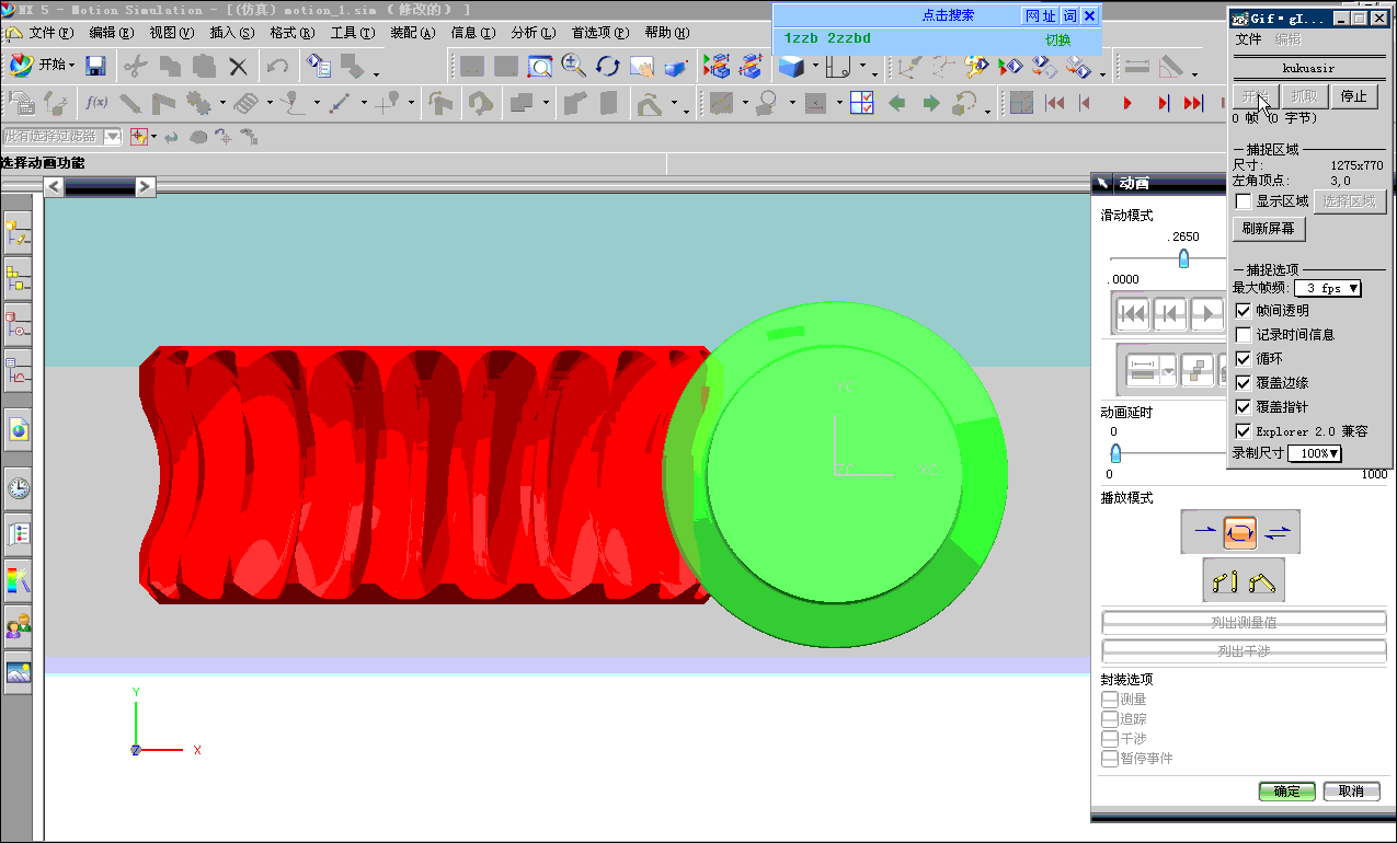

上面的动画是woodee版主帖子上的,我想在PROE里实现,
主要是在定义蜗轮副的时候不能让蜗杆与蜗轮的吃面准确的
贴合,还请坛主里的版主们、高手们指点下   困惑啊

难题:最普通的蜗轮也不好建模
到目前为止,普通蜗轮的精确建模并没有人能做出来,许多自称是可以精确建模的硕士论文,尽管说得头头是道,其实都是用来蒙导师的,这些硕士及他们的导师其实都不是三维建模的高手,都做不出精确的模型。我也只能做出示意图,做不出精确的模型,示意图的精度甚至不如斜齿轮与蜗杆啮合得到的接触区好。曾想对蜗轮的三维精密建模做点探讨,无奈这东西本单位用得太少太少,所以就没兴趣做了。
 楼主| 发表于 2012-10-17 21:47 | 显示全部楼层
我用KISSSOFT导出来来的模型做仿真  效果也不理想   而且KISSSOFT好像对大导成角的就无法生成三维  无语
