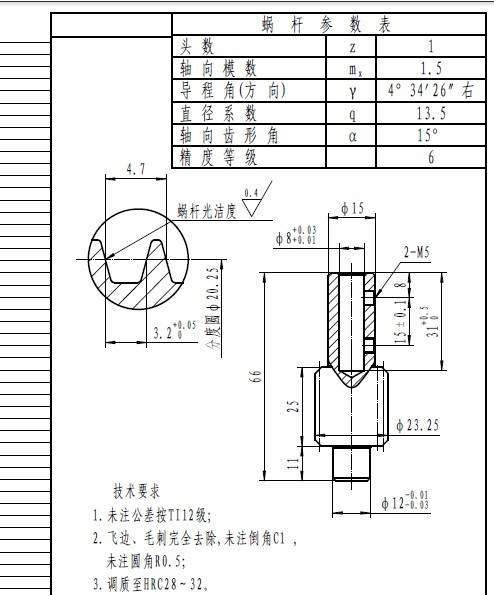

大家好,如附件的蜗杆用滚轮精度能做到吗?

你这个精度6级 齿面光洁度0.4,最起码要磨齿。

楼上说的不错,6级精度最起码要磨

若材料稳定,我们的外旋风铣床可以保证。
DIN 6 蜗杆直接铣出来?
