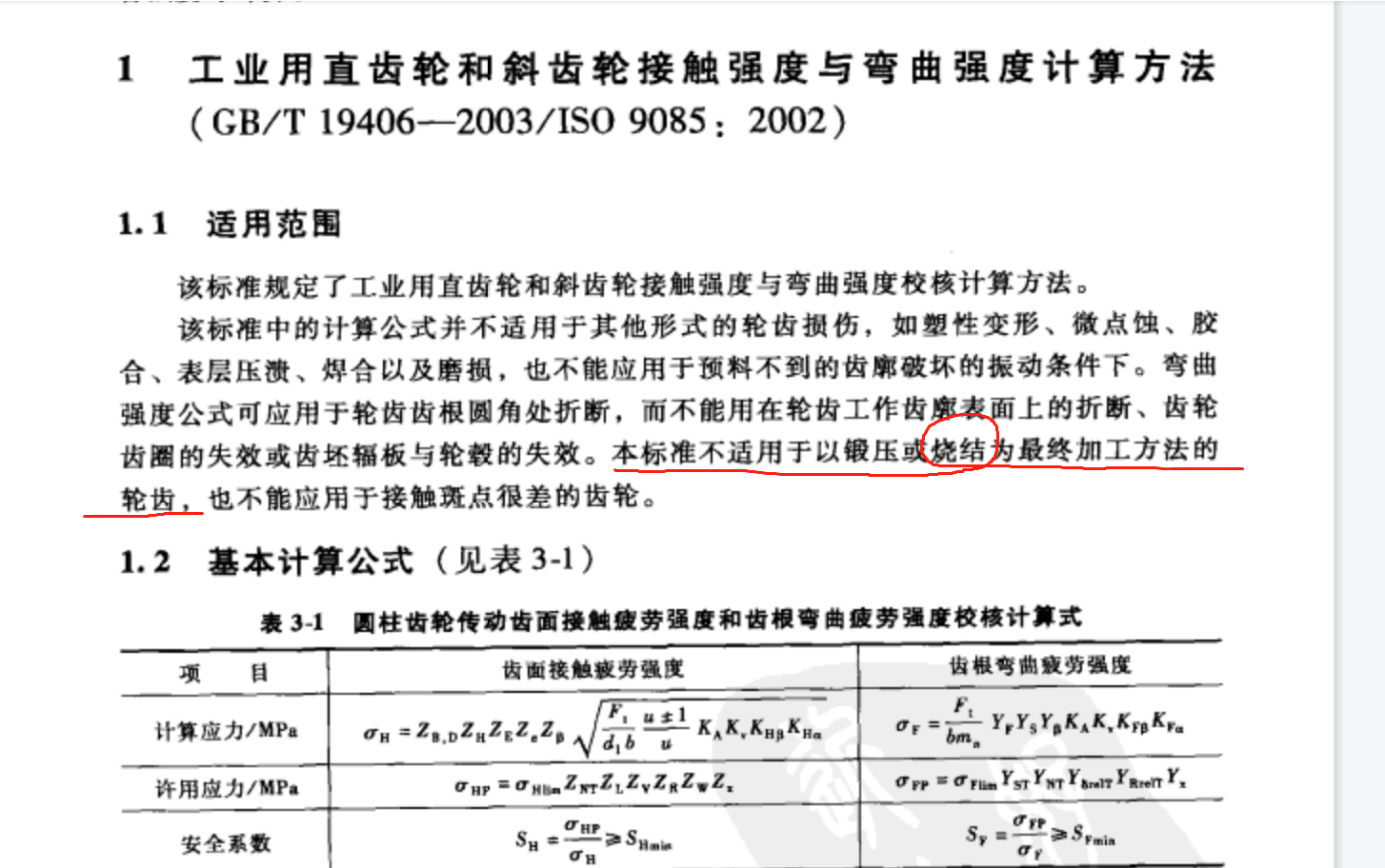

粉末冶金齿轮强度计算
发表于 2023-1-13 08:39 | 显示全部楼层
保守了:
发表于 2023-1-13 11:13 | 显示全部楼层
基本就是按照这个来定的。

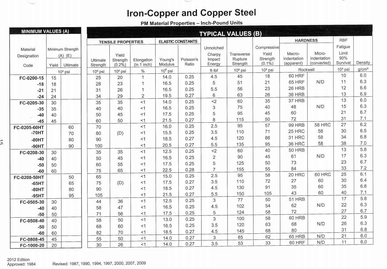

发表于 2023-1-13 11:31 | 显示全部楼层
在解析计算上,粗略地计算,直接在分析软件中加入材料的杨氏模量和泊松比,关键是许用应力循环次数全靠经验去掌握,一般在最大屈服强度的1/3时,得到一般的循环次数,比较保险。
还有就是实验法,在定负荷的情况下,长期进行循环加载,实验得到的结果可信度较大。
发表于 2023-1-13 11:34 | 显示全部楼层
各种配比的材料理论上的S—N曲线都不可能是一样的,故用实验法比较可靠,在分析前,往往得到的曲线都不是太可靠的。
发表于 2023-1-14 08:14 | 显示全部楼层
关键是疲劳计算公式不能用了,有材料参数也白搭啊:
