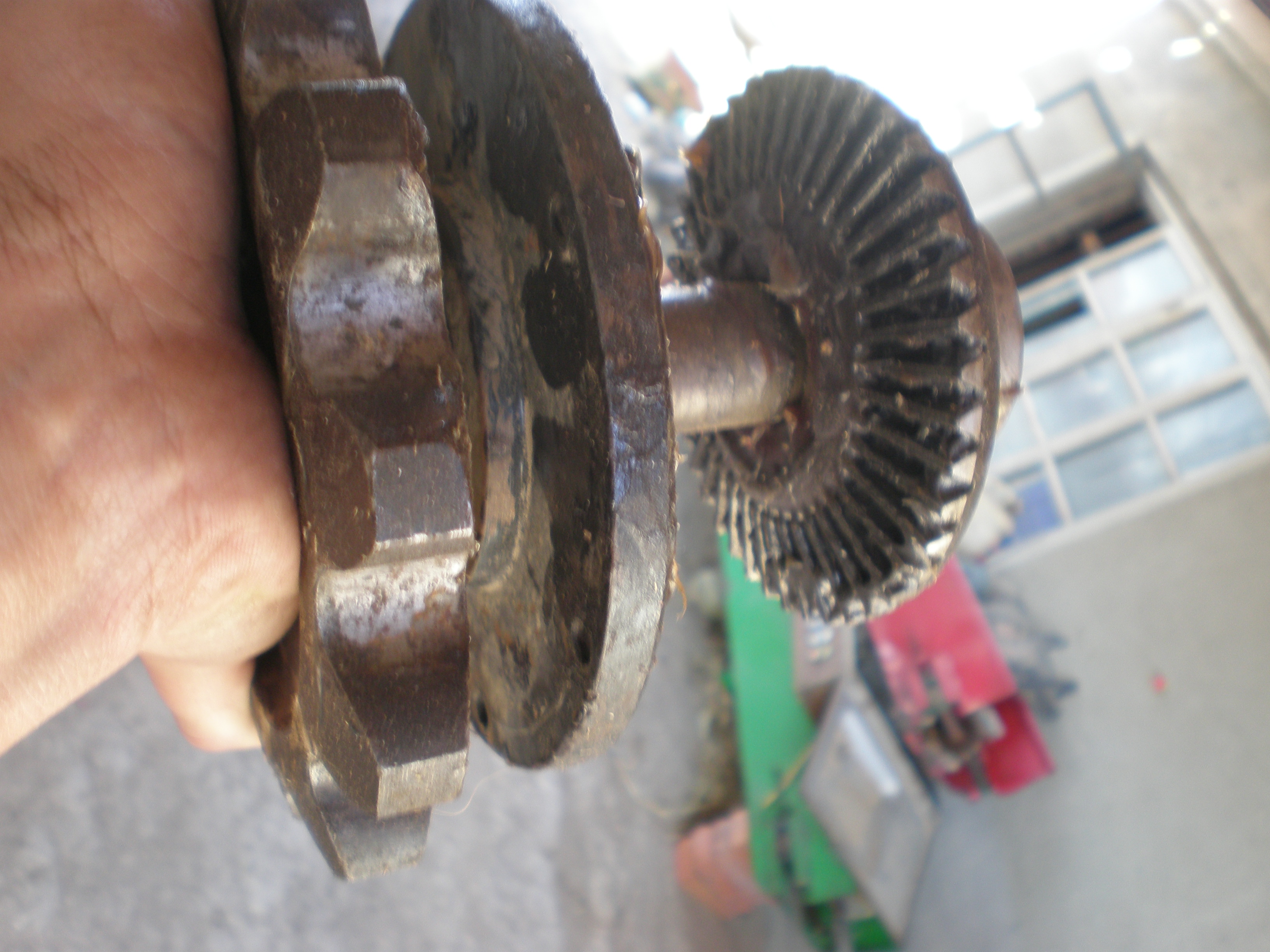

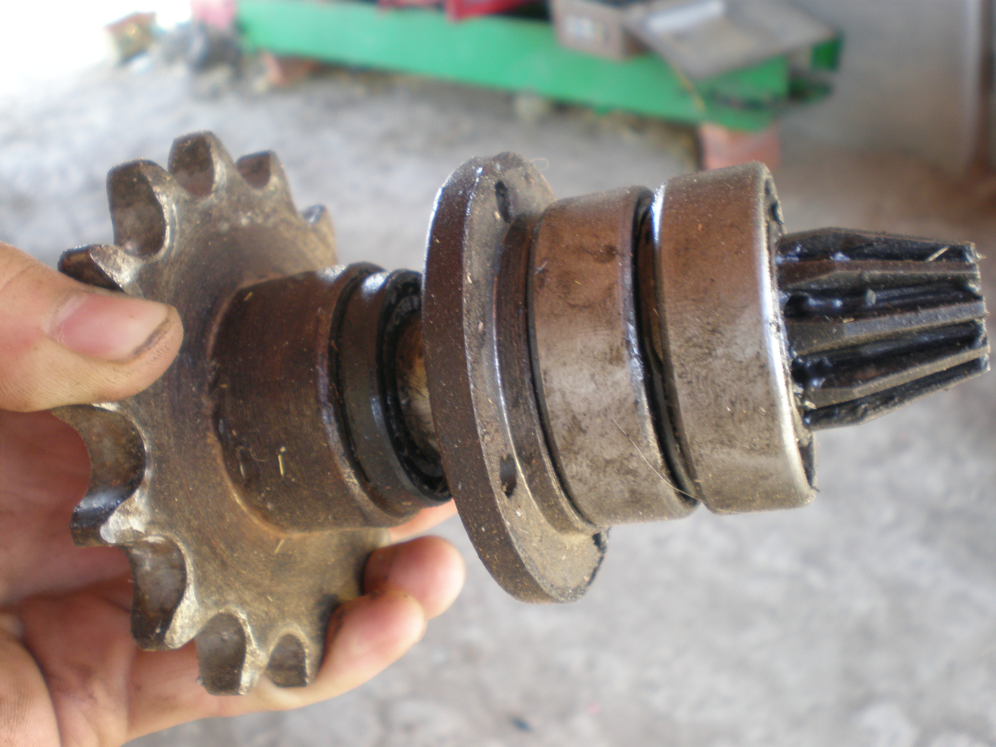

现有两个支持锥齿轮,齿数分别为42和10,是中国的,客户要求按照实物做一套,结果我计算的两齿轮的模数不相等,不知道为啥?请高手指点。

不可能,是不是什么地方算错了

有这种可能,但是没有这种必要!!

我也有这种情况,图纸是厂家提供,上面配对齿轮模数不一样!

楼主是按大端直径计算锥齿轮模数的吗?这样是不能准确计算出模数.

怎么说呢,实践只有在啮合处的模数是相同的。
所以主要是在允许的调整范围内,模数可以不同,但范围不能过大
