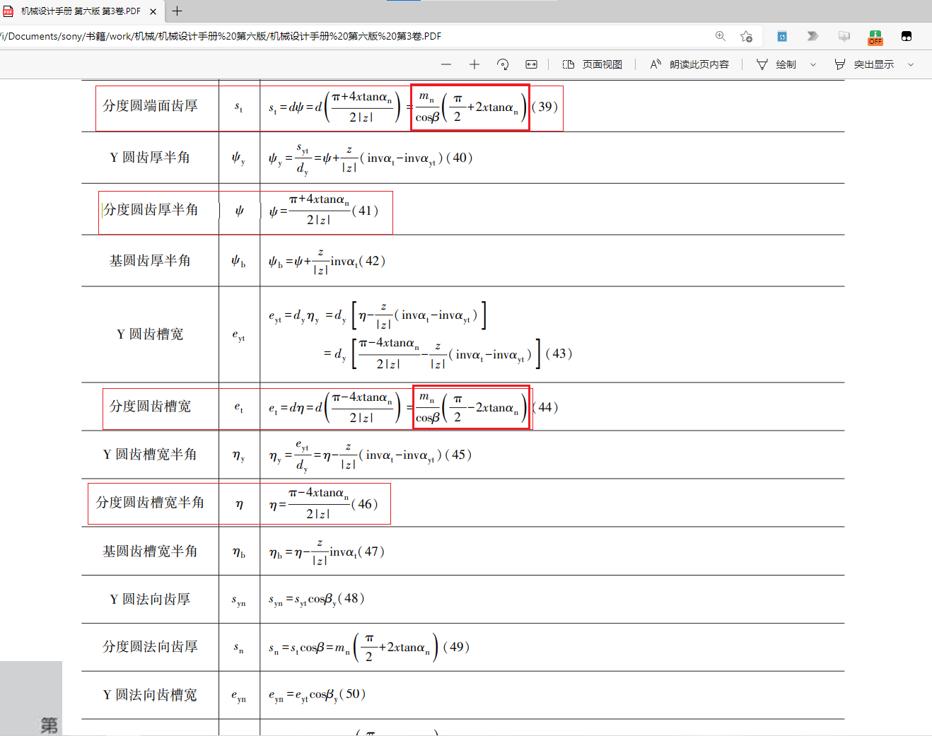

[Pro/E] PRO/E建模画出的齿形怎么不对?(问题已经解决,原因我下面写出来,作为参考
发表于 2022-8-4 21:54 | 显示全部楼层
楼主,你发的那个齿厚和槽宽公式有问题,这是机械设计手册上面的公式当Beta为0时直齿轮,cos(beta)就为1,所以应该是pi/2,不过你的思路很好,让我摸索到了很多东西 分度圆齿厚.png
