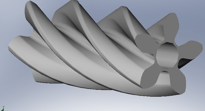

[Pro/E] 哪位高人教教我用proe软件,画螺旋转子
发表于 2012-3-7 12:52 | 显示全部楼层 |阅读模式
螺旋转子

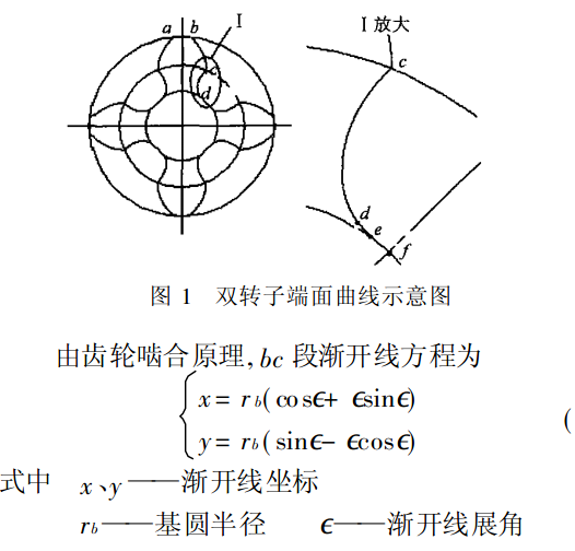

发表于 2012-3-24 08:14 | 显示全部楼层
CD段不是摆线!是延伸或缩短渐开线的等距线!
仔细看一下摆线的定义,延伸或缩短摆线是内齿轮的齿顶圆弧!
发表于 2012-4-10 16:29 | 显示全部楼层
同求啊,哪位高人现身吧,我用扫描混合画的也是感觉不伦不类的。

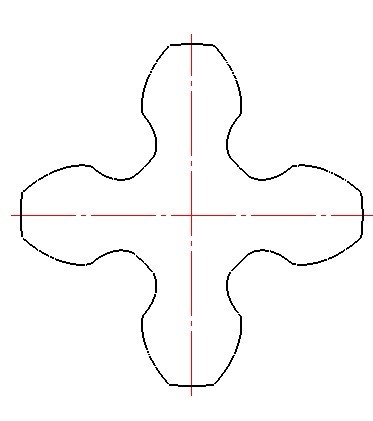

画的很好,怎么由端面齿廓螺旋形成这个东西呢  发表于 2012-4-14 08:54
发表于 2012-4-14 08:53 | 显示全部楼层
请问能否说说怎么做的吗?谢谢啦。好人一生平安哦
