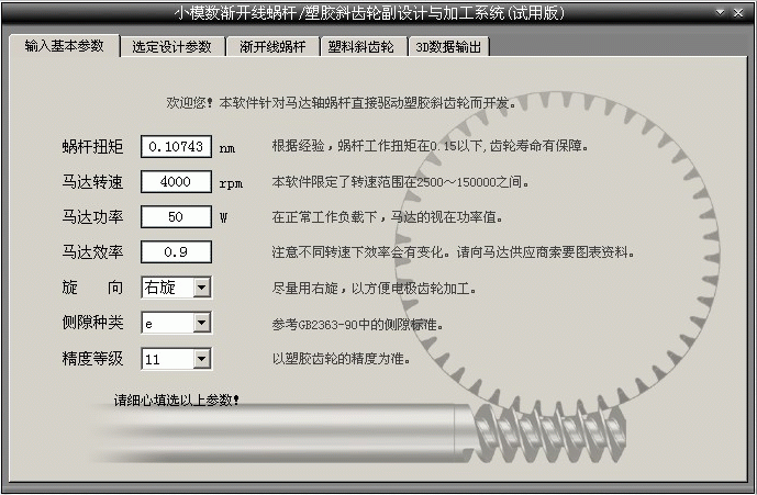

第一页,马达转速改为4000;马达功率改为50:
第二页改收缩率为0.01691(POM收缩率1.7%),另外为配凑中心距,齿数点选为69:

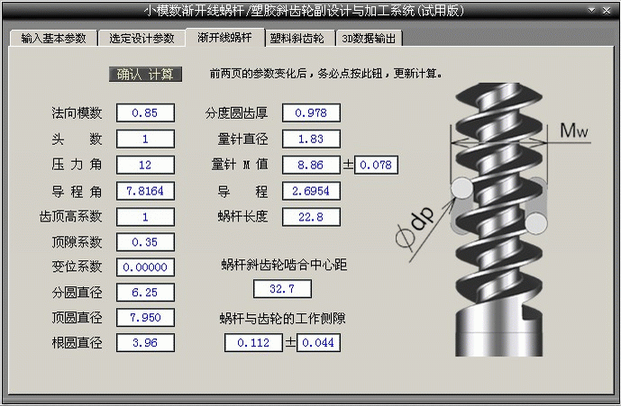

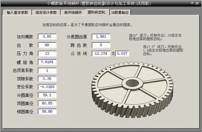

第三页,点击计算钮即完成计算。蜗杆和塑胶齿轮,模数(法向)正是0.85:
第四页计算结果:
以前我在测绘设计金属蜗杆/塑胶斜齿轮的过程中,多次遇到此种情况,当时不明就里,近来经过仔细分析,才得到这种合乎解释的、在采用标准20°标准滚刀基础上的设计和工艺方法。
