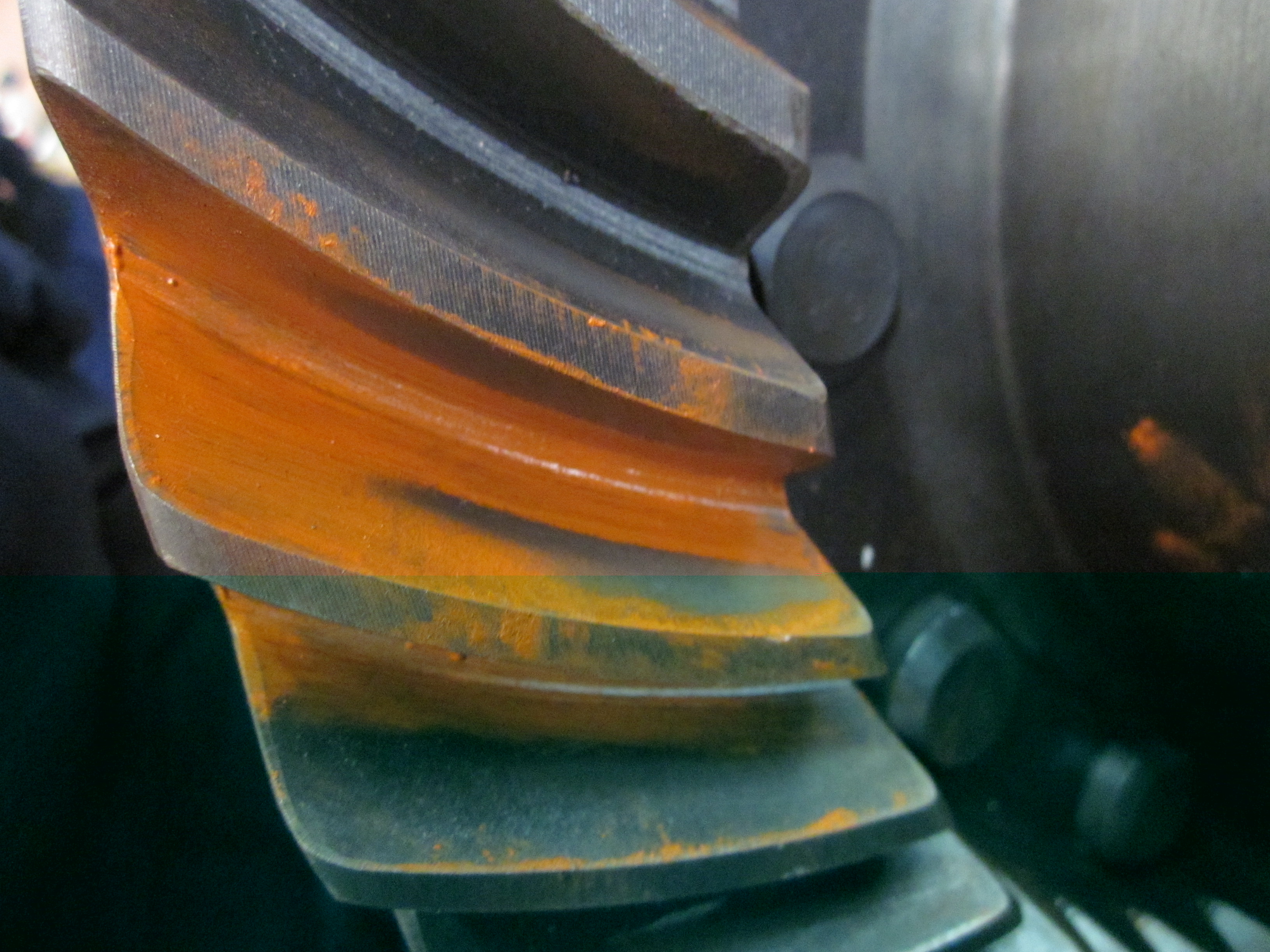

螺旋伞齿轮计算疑问请赐教
 楼主| 发表于 2012-1-18 08:06 | 显示全部楼层
发表于 2012-1-18 10:33 | 显示全部楼层
www8qqqso 发表于 2012-1-17 09:39
大家看下这个齿轮的接触区,
是否合理,发表一下意见吧。
这样的接触区不够好!
 楼主| 发表于 2012-1-18 12:04 | 显示全部楼层
再来一张。说说不好在哪啊?
 楼主| 发表于 2012-1-30 10:45 | 显示全部楼层
请大家多多发表意见!
发表于 2012-3-29 20:42 | 显示全部楼层
两面都偏小端
形状不好
且顶根不合适
发表于 2012-3-30 17:39 | 显示全部楼层
大家看下这个齿轮的接触区,
是否合理,发表一下意见吧。
这个 接触  有点差  声音 可能 有点轻
发表于 2012-3-30 20:21 | 显示全部楼层
接触区应该在吃两侧面的中部最好,以齿面中心部位扩大最好,一般铣出的接触区一般不是很大,接触区大的大多都是研磨,磨齿后的结果,但是您这种接触区不是很好,或许是在安装的时候没有调节好
