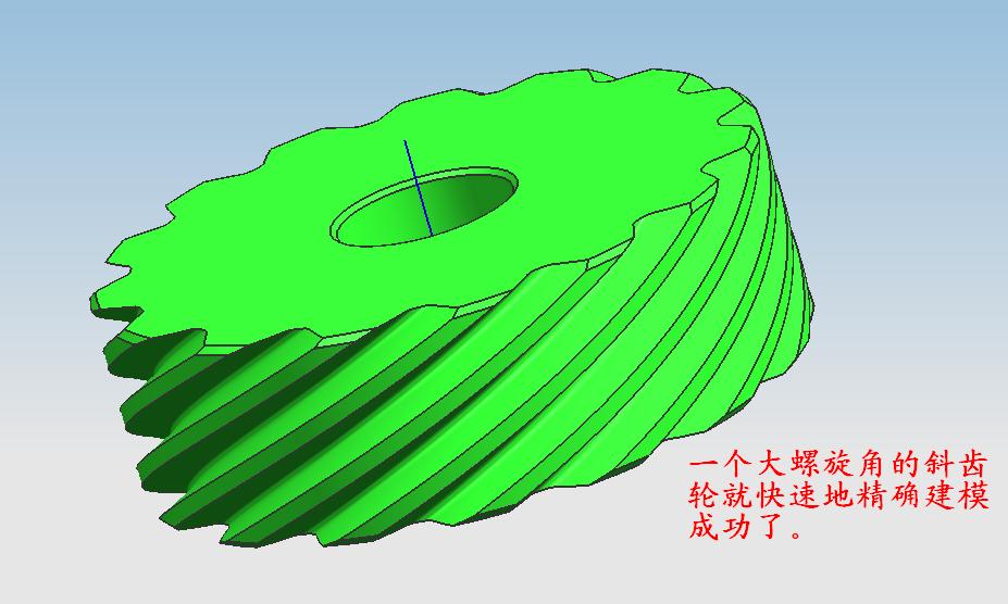

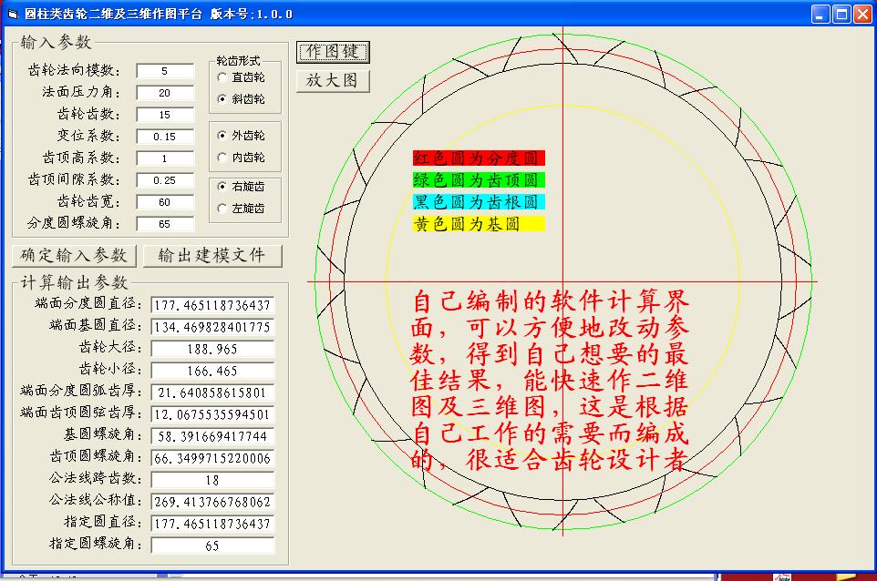

作为一名专职的齿轮设计者,根据工作的需要编制适合自己使用的软件,能直接为工作服务。近期又把已编好的软件升了一次级,让软件生成的文件可以自动作三维图,在圆柱齿轮的设计平台软件上试了一下,相当成功。
由于在建模过程中,对于齿面采用的线条相当多,故应该说相对精度也是不错的,比扫掠法生成的曲面精度要高。测量的结果,最大距离仅0.002左右,且位于齿根圆弧处。
这是软件设计计算的界面,根据设计要求填入参数,进行计算:
这是建模成功的三维图,本例中采用了65度螺旋角,调试时曾采用过85度,三齿的近于渐开线蜗杆的图也顺利做出来了。

本例的计算记录文件:
圆柱齿轮计算渐开线座标程序
        软件作者:hyfjy
计算日期: 2011-05-26            时间:20:56:58
    输入数据如下:
法向模数: 5       (端面模数): 11.8310079157625
齿数: 15
法向压力角: 20     (端面压力角): 40.735917402843
分度圆螺旋角: 65 右旋斜齿轮
本次计算用于外齿轮
齿轮齿宽度: 60
径向变位系数: .15
计算参数输出
端面分度圆直径: 177.465118736437
端面基圆直径: 134.469828401775
齿轮齿顶圆(大径)直径: 188.965
齿轮齿根圆(小径)直径: 166.465
端面分度圆弧齿厚: 21.640858615801
端面齿顶圆(大径)弦齿厚: 12.0675535594501
端面基圆弧齿厚对应圆心角(度): 31.1912902096217
端面基圆弧齿厚对应圆心角之半(度): 15.5956451048109
基圆螺旋角(度): 58.391669417744
齿顶圆(大径)螺旋角(度): 66.3499715220006
测量尺寸:
公法线跨齿数: 18
公法线公称值: 269.413766768062
指定圆直径: 177.465118736437
指定圆螺旋角: 65
